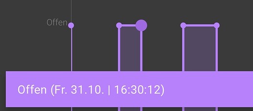

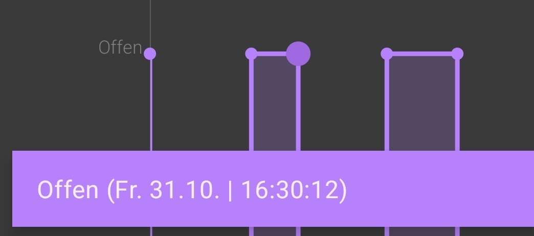

Das geht schon:
Auf Vollansicht klicken, bei Bedarf etwas zoomen, und den gewünschten Punkt wählen. Dann kommt Datum und die Uhrzeit
Das letzte gültige Signal ist das, nachdem sich der Graphen nicht mehr ändert und zu einer waagerechten Linie wird.

Genau dies Info habe ich gesucht. Bis zum Vollbild habe ich noch gesucht, dann Zoom und anschließend die Flanke anklicken, darauf bin ich nicht gekommen.
Danke für die Info.
