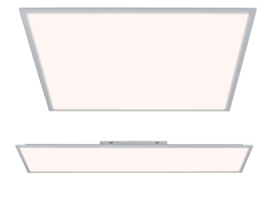

ich bin auf der Suche nach einem LED Paneele mit indirekter Hintergrundbeleuchtung (Backlight), das auch noch gängige Funkstandards nutzt und über Homee gesteuert werden kann.
Leider werden die meisten Modelle mit Fernbedienungen beworben ohne Info, ob ein offener Standard verwendet wird
Hat da zufällig jemand gute Erfahrungen gemacht, oder bleibt mir nur ein Eigenbau als Lösung?
Ich hab mir mal sowas fürs Bad selbst gebaut.

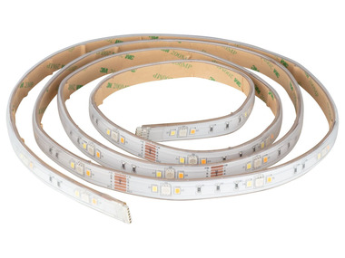

Du brauchst nur ein Panel nach deinem Geschmack, dass mit 12 oder 24 Volt (nach dem Netzteil), betrieben wird. Zwischen Ausgang Netzteil und den LEDs, pflanzt du einen Fibaro RGBW. Für die Farbe hab ich damals einen Baumarkt Lightstrip mit identischen Volt an den RGBW angeschlossen und innen um das Paneel geklebt.
