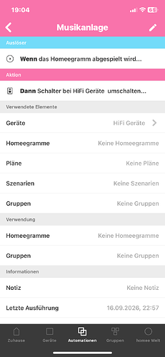

Poste doch bitte mal einen Screenshot vom KB in der bearbeiten Ansicht.

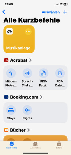

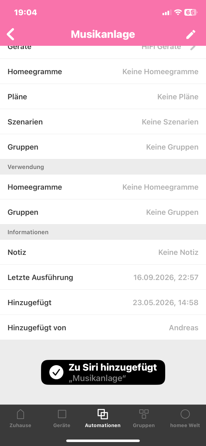

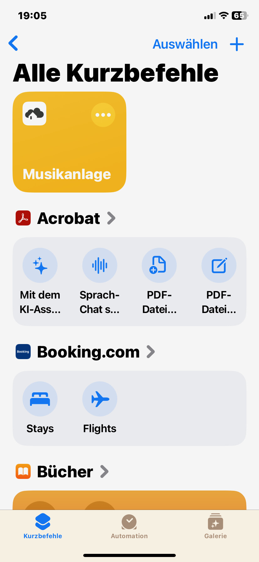

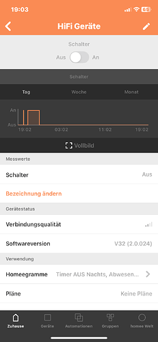

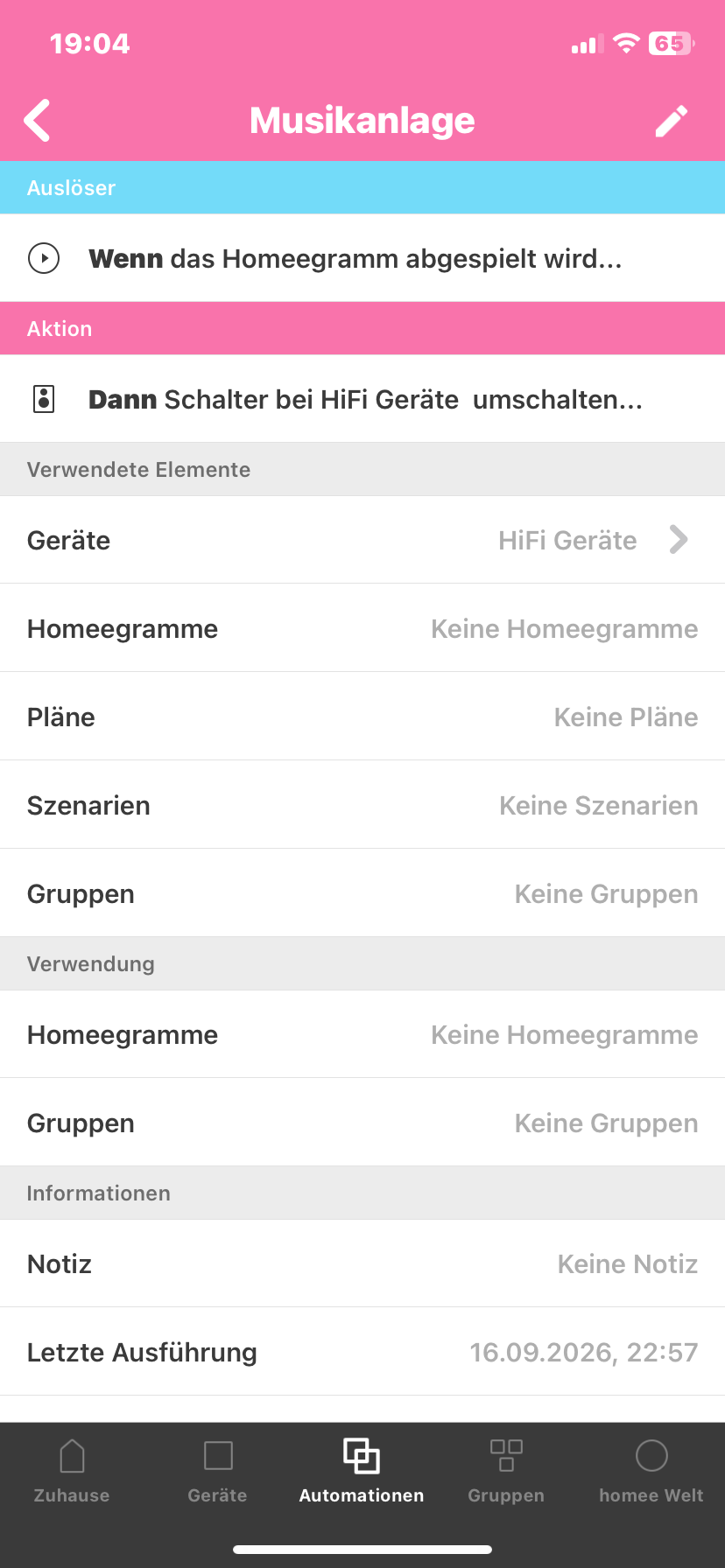

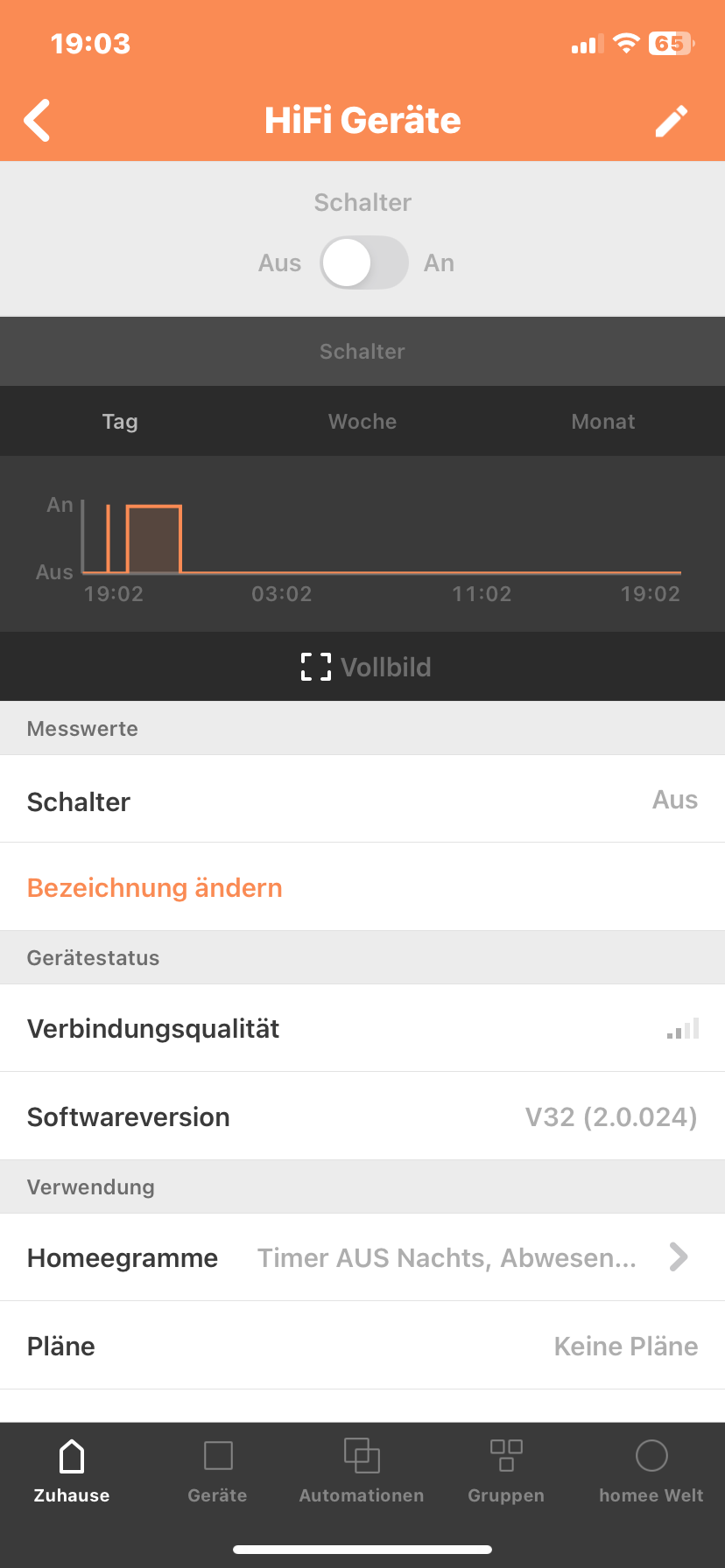

Moin, ich hab mal Screenshots gemacht:
Wenn ich den KB ausführe, öffnet sich wie gesagt nur die Homee - App. Der Schalter wird nicht umgeschaltet.
Beim IPhone 15 wird er dagegen korrekt ausgeführt.
Der einzige Unterschied ist das iOS. Sonst konnte ich nichts feststellen.
