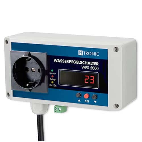

Bei so einem Thema würde ich nicht über homee gehen sondern eine 100% zuverlässige Lösung wählen in Form von einer Steckdose mit Wassersensor
Das Modell habe ich selber, da kann man die Zeiten frei Programmieren wie lange die Pumpe laufen soll.
Dabei wird der Flüssigkeitspegel automatisch zwischen zwei Pegeln (Min. und Max) durch entsprechende Zeiteintelllung gehalten.
Wie definiert man bei dem Teil das Min und Max, @PauliPaul ? Ich befürchte ja, max ist mittels Sensor und min über die Zeit, oder? Somit wäre es exakt die gleiche Lösung wie @OliverLindner beschreibt.

Man kann einstellen ob Strom fließt, wenn der Sensor Wasser detektiert oder trocken ist.
Bei beiden Szenarien stellt man dann ein, wie lange die Steckdose an ist.
