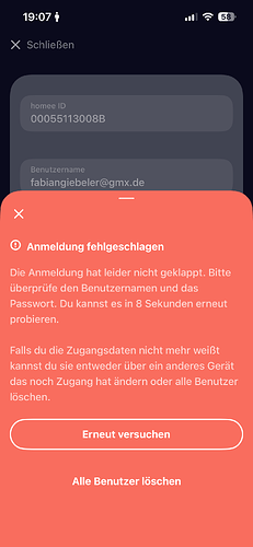

Leider kann ich mich seit 2 h nicht mehr bei Homee anmelden. Siehe angehängtes Bild. Was kann ich tun?
Bitte um schnelle Hilfe!!

Tatsächlich kann ich via Browser der Homee erreichen.
Homee wurde schon neugestartet, App neuinstalliert und auch das Handy neugestartet. Hilft leider - für das iPhone - nichts.
Versuch mal folgendes:
Einstellungen (homee Symbol) - Einstellungen (Zahnrad Symbol) - Nutzer auswählen (der Nutzer, mit dem du dich nicht einloggen kannst) - ganz nach unten scrollen - Geräte → hier mal bei allem (bis auf den aktuellen Browser) abmelden.
