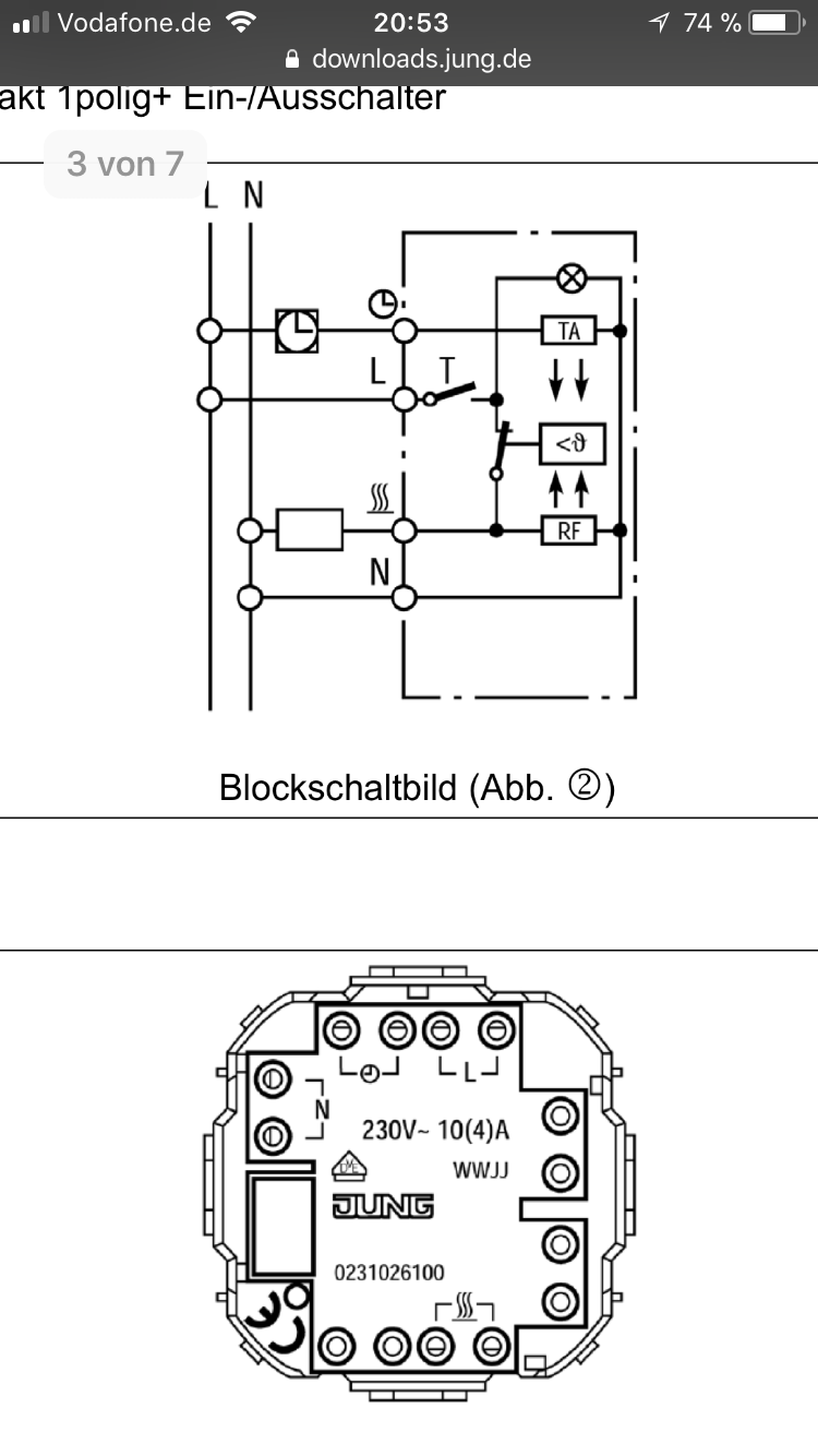

Hatte gestern versucht mein Raumthermostat mit dem Doubleswitch 2 zu verknüpfen. Zunächst hatte ich den Taster der Deckenleuchte mit dem Fibaro verbunden. Hat wie immer geklappt.
Dann zum eigentliche Vorhaben. Wollte das Thermostat mit dem zweitem Relay vom Fibaro verknüpfen. .
Habe die Kabel L und N die zum Stellantrieb gehen wie folgt verbunden.
L = Wärme „ Wellen“ auf Q2
N= Untere N auf S2
L = Auf L
Und
N=obere N
Dabei ist mit das zerschossen.
Was habe ich falsch verstanden?
Wie soll denn was geschalten werden? Der Kontakt S2 ist ein Schaltkontakt, da hat ein N Leiter nichts zu suchen.

Wollte aus dem Thermostat ein Ihrenthermostst machen. Somit zu bestimmen Zeiten an und ausschalten, jedoch über das Thermostst weiterhin die Themperatur einstellen
Wollte aus dem Thermostat ein Uhrenthermostat machen. Somit zu bestimmen Zeiten an und ausschalten, jedoch über das Thermostst weiterhin die temperatur einstellen
