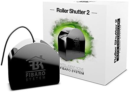

Hallo Heger71,
also für die Rolladensteuerung funktioniert dieser Fibaro hier sehr gut:
Du musst pro Rolladenmotor einen von diesen Relais verbauen.
Die einzelnen Relais können dann über homee gesteuert werden. Als Fernbedienung kann jede mit homee kompatible Fernbedienung genommen werden… auch würde z.b. der Dimmschalter von Phillips (über zigbee) funktionieren.
Jarolift oder andere ausserhalb von den Funkprotokollen des homee gehen nicht (Also nur Zwave, Zigbee, Enocean, ggf. WLAN).
