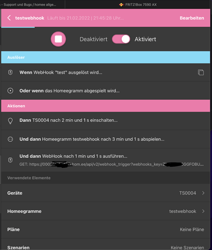

schick dir doch selber einen webhook , also homee → homee .
Ist der Gleiche Effekt wenn ich jetzt keinen Gedankenfehler habe.
funktioniert!
evt. sollte man das HG dann nach dem schalten der Lampe oder was auch immer nochmal selber triggern also nach 3 Minuten abspielen.
Oder noch nen zweites HG das durch den selben Webhook getriggert wird und den Aktor abschaltet wenn dieser an ist.
so sollte der Aktor oder die Lampe Leuchten wenn keine Internetverbindung besteht.
Funzt perfekt , wenn nun das Internet ausfällt dann wird die Lampe oder ähnliches angeschaltet und nach Herstellung der Verbindung erlischt bzw. wird der Aktor abgeschaltet.
Man muss nicht immer so kompliziert denken :crazy_face:
Da der webhook vom homee an den homee über den Proxy geht, funktioniert das bei einem Internetausfall natürlich nicht. Daher braucht man auch keinen sonstigen externen Service wie IFTTT dafür. :+1:
