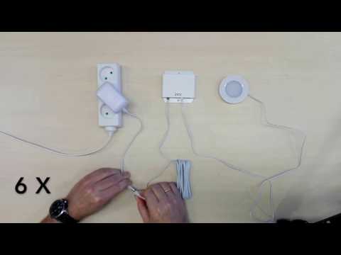

Also:
  1. Lampe zurückgesetzt
  2. Lampe stromlos gemacht
  3. Am homee Zigbee Kopplungs-Modus gestartet.
  4. Lampe an Strom angeschlossen
Und bei Schritt 4 war die Lampe in unmittelbarer Nähe zum homee ( cm nicht Meter!)
Jap genau so. Eben nochmal probiert…
Das alle 3 eine Schuß ab haben, das glaube ich nicht?
Entweder hat das zurücksetzen nicht funktioniert, wobei die Lampen im Ausliferungszusand bereits zurückgesetzt sind. Oder mit den ZigBee Cube stimmt was nicht?!
Ja dass denke ich auch. So wie im Video haben sich auch meine Birnen verhalten. Der homee Support hat sich gemeldet und um einen Zugang gebeten. Mal sehen ob die was rausfinden. Ansonsten liefert amazon morgen noch die Osram. Wenn es damit auch nicht geht ist wohl der Cube defekt… Ich werde berichten…
