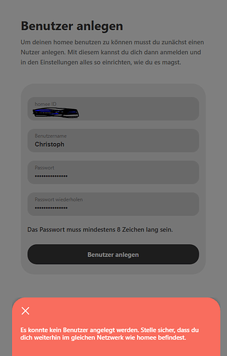

Ich habe eine Update-Datei auf den Würfel geladen und ihn neu gestartet. Keinen Erfolg:
Ich komme auf die Weboberfläche, aber bekomme Fehler, wenn ich Benutzer zurück setzen will, wenn ich den Homee einrichten will. Ich komme so Recht nicht weiter.
