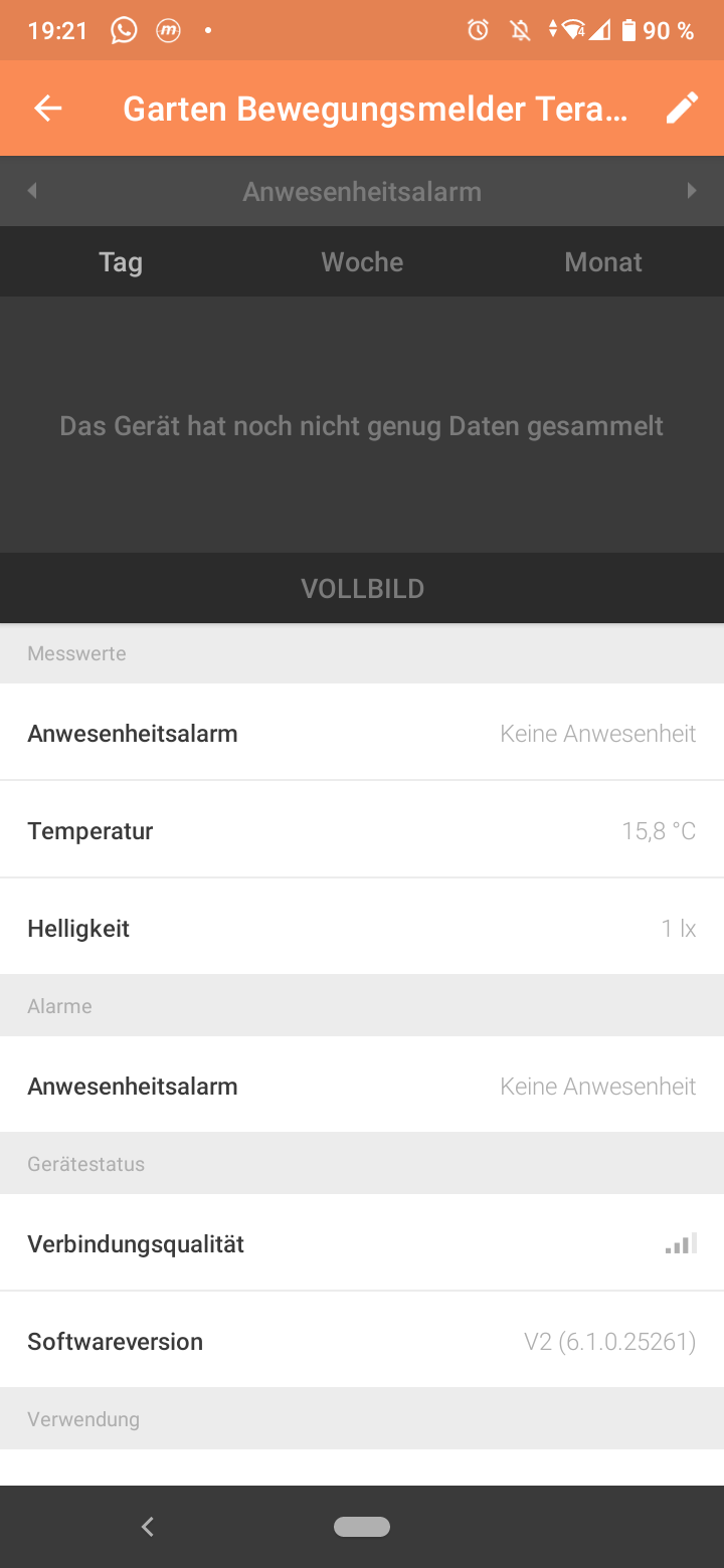

Doch, ich habe den im Einsatz und alle Werte werden aktualisiert. Wenn die Batterie dem Ende entgegen geht macht er hier auch manchmal faxen und muss dann meist neu angelernt werden.
Hast du die Batterie schon mal getauscht?
Tut er es denn an der Hue Bridge?
Meiner hat die Version V2 (6.1.0.25261), hatte den nie an der Bridge ist also Auslieferungszustand…
