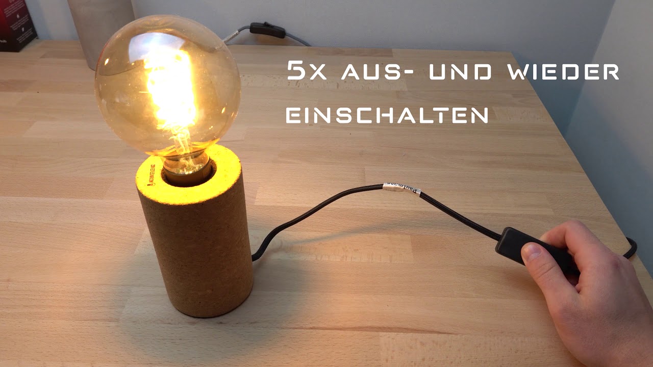

Jetzt hatte ich noch gelesen, dass manche Birnen ab einer bestimmten Firmware durch 5-maliges Ein- und Ausschalten zurückzusetzen wären. Das klappt bei mir aber nicht.

Blinkt bei Dir die Leuchte auf, wie im Video. Oder wie verhält sie sich nach 5 mal Aus und wieder Einschalten?
genau das Video habe ich auch gesehen… die leuchtet leider einfach ganz normal weiter…
Eventuell mal das Aus-/Einschalten schneller oder langsamer durchführen und vielleicht auch 6-7x.
Das Leuchtmittel muss nach dem Reset mit voller Helligkeit leuchten.
