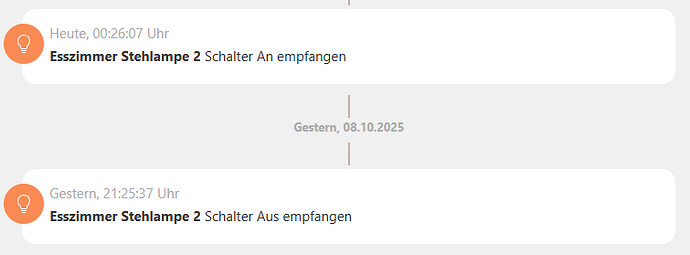

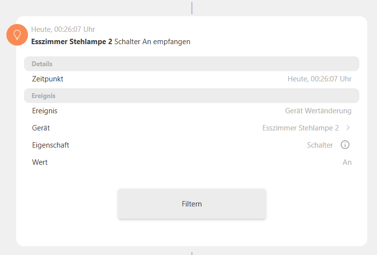

ich habe ein Problem mit einer meiner Hue-Lampen. Jede Nacht wird eine bestimmte Lampe automatisch eingeschaltet, ohne dass ich erkennen kann, warum. Die Lampe ist Teil einer Gruppe, die normalerweise nur gemeinsam geschaltet wird, allerdings bleibt der Rest der Gruppe aus, nur diese eine Lampe geht an.
Ich habe bereits geprüft, ob Automationen, Routinen oder Zeitpläne aktiv sind, konnte aber keinen Auslöser finden.
