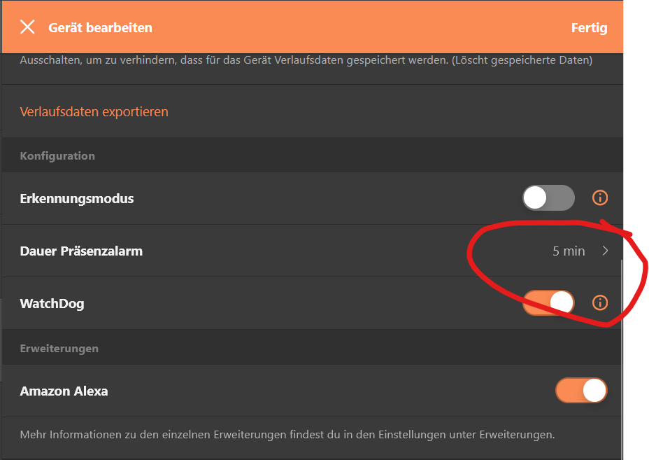

Und bei homee kannst Du doch die Präsenzdauer wie auch die Empfindlichkeit einstellen, oder nicht?

Hi. Ja, das habe ich schon gemacht. Es funktioniert dennoch nicht. Auch das zweite HG das ich dir geschickt habe hat erst funktioniert, dann aber nicht mehr.

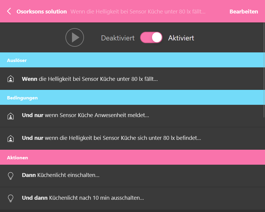

Die Lösung von Mades funktioniert aber gut. Insofern ist das Thema erst mal erledigt und ich bin froh, dass ich die Hue verwenden kann. Die Schaltzeit ist jedenfalls deutlich kürzer, als mit dem Aeotec und das war das Ziel.

Das funktioniert schon so. Man muss nur die Präsenzdauer länger einstellen. Werkseitig steht die nämlich auf 0. Einzig die Problematik mit der Helligkeit ließ sich hierüber nicht lösen. Das ging aber nun mit der Lösung von Maddes. Lies mal alles, dann wird`s klar.
Direkt in Homee
