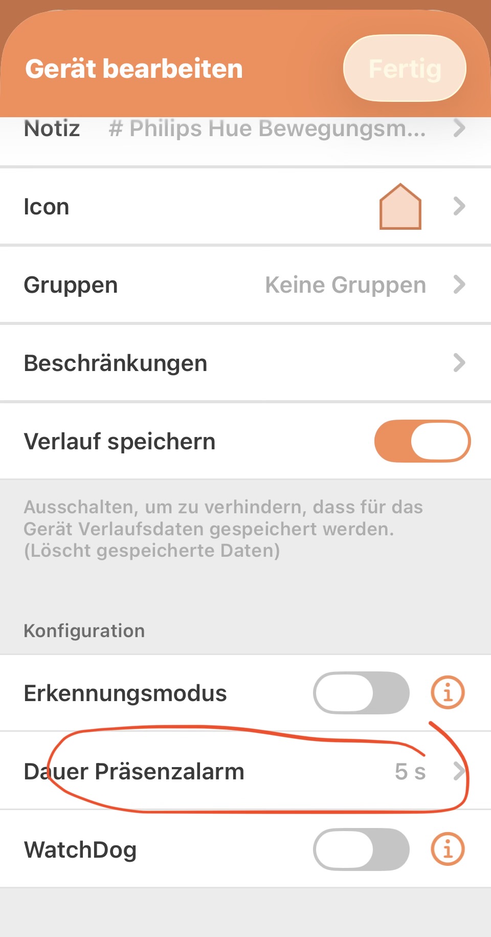

So sieht er mit der 2.42.0 (02c699c3 beta.9)
aus

…ich habe es auch mit der 5s Einstellung ausprobiert. Der Wechsel in „keine Anwesenheit“ passiert dann nach 5 Sekunden. Bewege ich mich dauerhaft weiter, wird dieses nicht erkannt, erst wenn ich pausiere, wird dann die nächse Bwegung erkannt.
Vorher war die Einstellung auf 0s. Dann hat der Präsenzalarm ca. eine Minute gehalten.
Ist jetzt wieder auf 0s. So stört es nicht so oft.
