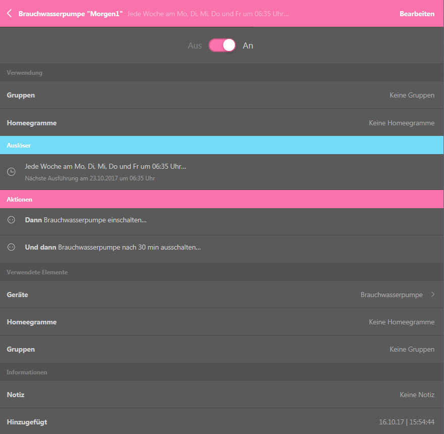

Seit einiger Zeit habe ich einen Fibaro Zwischenstecker in Betrieb um damit meine Brauchwasserpumpe zu steuern.
Meine Anfoderungen:
- 6:30 – 7:30: Pumpe läuft
- 19:00 – 20:30 Pumpe läuft
- 22:15 – 23:00 Pumpe läuft
Ich habe das mit verschiedenen Homeegrammen versucht, jedoch schaltet immer wieder die Steckdose nicht ein, viel „schlimmer“ jedoch, sie schaltet nicht aus.
Aktuell versuche ich das Thema über einen zeitlichen Bereich.
Früher habe ich es mit Schaltzeiten zum Ein-/Ausschalten versucht - was genauso nicht “sicher” war.
Homeegramme
Im Verlauf ist zu sehen, dass die Steckdose weder gestern abend abgeschalten hat, noch heute morgen zur definierten Zeit.
Manchmal gehts, manchmal nicht.
Ich kann dieser “Schaltung” nicht vertrauen.
Kennt Ihr das „Thema“ auch?!

Das mit dem Nachrichten habe ich gemacht.
Das funktioniert auch sehr gut.
Direkt neben der Fibaro Steckdose habe ich einen anderen Switch von Aeon Labs - hier lade ich meinen Twizy. Das funktioniert sehr gut.
Mein Homee steht im Flur (UG) auf einem Schuhschrank und sehr nahe am Kellerraum.
Reichweitenprobleme hatte ich mal, aber zu Zeit über Wochen sehr stabil.
Ich vermute eher, dass es an den Homeegrammen liegt. Aber habe hier auch keine wirkliche Idee.
Anfangs dachte ich, als ich die Steuerung über Zeitpunkte gemacht habe, dass es daran liegt.
Mir ist auch aufgefallen, dass wenn ich z. B. 20 Minuten eingestellt habe (also nach 20 Min ausschalten) dass einmal auch nach 15 Min abgeschalten wurden. War vor ein paar Tagen so.
Hat ggf. was mit der “internen” Uhr etwas zu tun?
Grüße
Stefan

Deine HG‘s sehen an sich erstmal korrekt aus, das sollte so funktionieren. Ich würde allerdings nur zwei HG erstellen. Eines mit den Auslösern zum einschalten und ein zweites mit den Ausschaltbefehlen. Das hat den Vorteil, das du weniger Homeegramme benötigst, homee’ nicht durch laufende Timer belastet wird und im Falle eines Reboot’s während des Timers deine Pumpe trotzdem ausgeschalten wird.
Schaltet der Plug denn immer richtig wenn du ihn manuell schaltest?
VG Sven
=> Das hatte ich bereits.
Bei diesen beiden Homeegrammen habe ich HG1 für das zeitgesteuerte einschalten genutzt, HG2 für das zeitgesteuerte ausschalten.
Hat jedoch auch nicht 100% funktioniert. Aus diesem Grund habe ich umgestellt

Wie Ihr leider sehen könnt lief die Pumpe die komplette Nacht - also hat nicht nach 20 Min wieder abgeschaltet.
Die Steckdose für meinen Twizy (Aeon Lab) schaltet zuverlässig. Die von Fibaro eher weniger bzw. hier habe ich sporadische “Aussetzer”.
Ob das jetzt wirklich mit der Reichweite zu tun hat kann ich nicht sagen. Der Homme ist keine 5 Meter entfernt …
=> Was tun?
Grüße
Stefan
