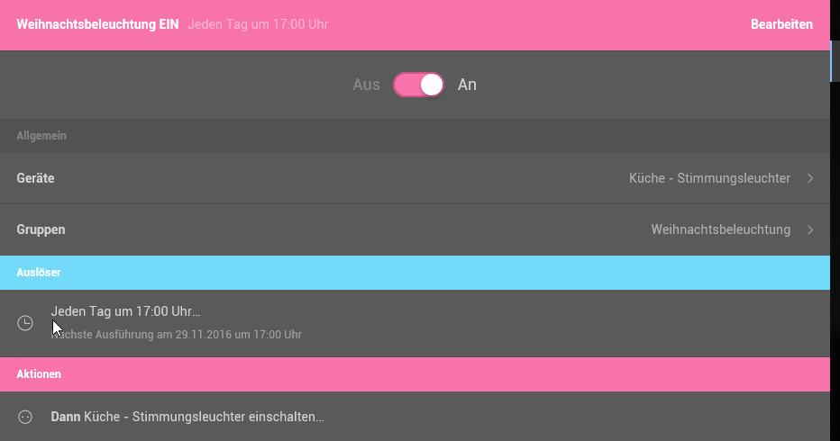

Hallo Communty,
ich habe ein Problem und komme nicht auf den Fehler.
Ich habe drei Zwischenstecker für jeweils einen Stimmungsleuchter. Einen in der Küche, einen im vorderen Wohnzimmer und einen im hinteren Wohnzimmer.
Was hatte ich vor
Jeden Tag (Mo. - So.) soll der Zwischenstecker in der Küche um 17.00 Uhr eingeschaltet werden.
1.
2.
Am Mo., Di., Mi., Do. und So. soll dieser um 21.30 Uhr ausgeschaltet werden.
Am Fr. und Sa. soll er um 23.00 Uhr ausgeschaltet werden.
1.
2.
Wenn der Stimmungsleuchter in der Küche nun geschaltet wird soll die komplette Gruppe den Zustand übernehmen. Damit kann man (oder Frau) auch das Licht früher an- bzw. ausschalten.
1.
2.
Ok, wenn ich nicht die Gruppe “Weihnachtsbeleuchtung” schalte, sondern jedes Gerät einzeln eintrage funktioniert es.
Kann mir einer erklären warum das so ist…

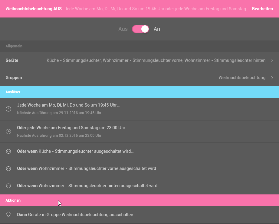

Habe meine Homeegramme gerade umgeschrieben und auf 2 gekürzt. Schaue mal kurz was passiert.
Ok, gerade passiert und so geht es. Merkwürdig!?
Schade, zu früh gefreut. Jetzt waren zwar die Stimmungsleuchter aus, aber als ich die Gruppe von Hand eingeschaltet habe, hatte ich hier eine Disco (aus-an-aus-an-…)

Hatte jetzt ein neues Problem. Meine Beleuchtung ging, wie eingestellt um 23Uhr aus. Allerdings von alleine nach ein paar Minuten wieder an. Dieses sollte eigentlich nur passieren, wenn man in der Küche den Zwischenstecker schalten würde, was wir aber nicht getan haben.
Ob das jetzt an homee liegt oder an dem Zwischenstecker kann ich nicht beurteilen.
Beim Schalten von den Everspring Zwischensteckern ist mir allerdings aufgefallen, das der Zustand beim Schalten sprang. In der Webapp stand erst Aus, dann An und dann wieder Aus oder umgekehrt.
@Thomas Vielleicht könnte das Team dieses vielleicht einmal prüfen? Soll ich dafür ein neues Thema eröffnen?
Hier meine Homeegramme:
WebApp: 2.10.2 beta
Homee: 2.10.0
Bei dem Everspring Zwischenstecker habe ich auch das Problem, das dieser nach 7 bis 12 Minuten nach dem geplanten Schalten wieder zurückschaltet.
