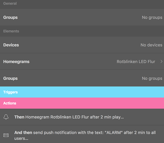

Ich moechte ein homeegramm anlegen bei dem die Bedingung bei “Action” ausgefuehrt wird.
Wenn ich dann auf speichern druecke bleiben nur noch die Actions uebrig.
Versionen sind immer 2.14
Bei mir auch (in der Webapp), in der IOS App geht es hingegen.
Bei mir der gleiche Fehler in der Webapp.
Wenn man dann in eines der verkrüppelten HGs zum bearbeiten geht, werden dort auch Aktion und Bedinung nicht mehr angezeigt.
