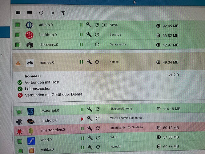

Die Ip hatte ich schon drin, im Forum habe ich dann einen Beitrag gefunden, wo steht man solle nur die homee id eintragen. Auch mit IP war es genau gleich wie jetzt.

Hast du für den Iobroker einen eigenen User in homee angelegt ?
Schau mal ob es im Tagebuch ein Anmeldeversuch gibt. nicht das nur das PW nicht stimmt.
Zwecks der Verbindung iob < – > homee kann ich Dir nur schreiben, was bei mir läuft. Den Adapter habe ich vor drei Jahren eingerichtet und seit dem läuft er stabil.
Für die Anmeldung in der homee-Instanz habe ich die Netzwerk-IP des homee eingetragen. Am homee habe ich einen eigenen Nutzer (Chef-homee) angelegt, mit dem ich mich im iob und auch node-red anmelde.
Nach einem Neustart der Instanz müssten unter den Objekten auch alle Deine homee-Geräte eingetragen werden.
