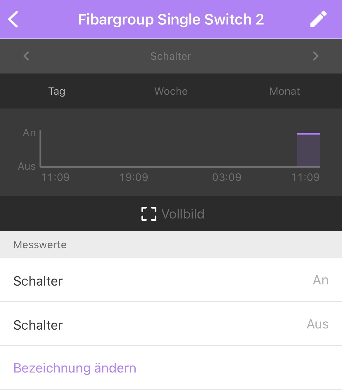

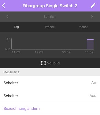

  • Bezeichnung der einzelnen Schalter eines Fibaro Single Switch 2 (hatte den ersten/echten Schalter auf „Licht“ geändert; nach einem Neustart steht wieder „Schalter“)

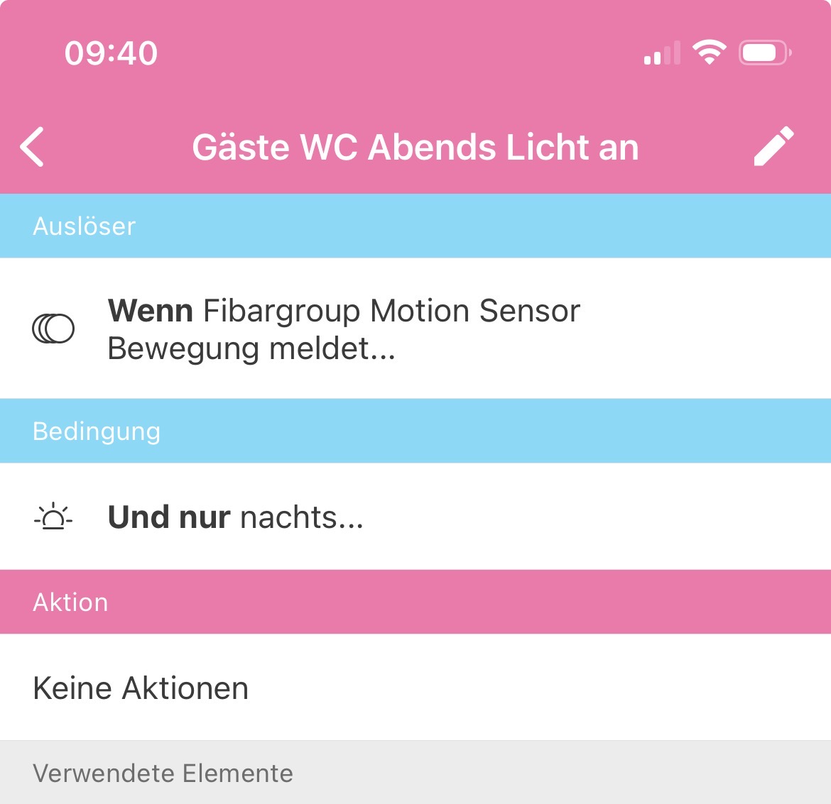

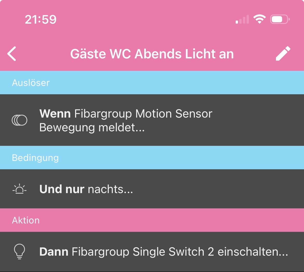

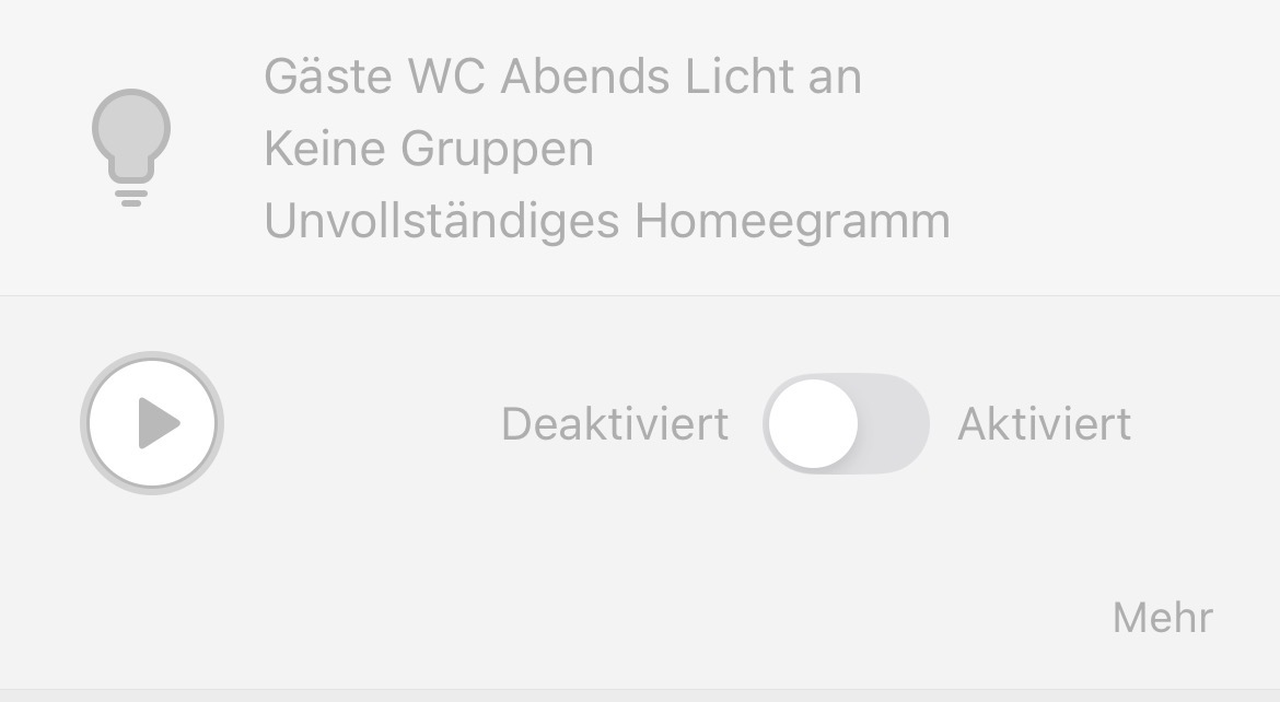

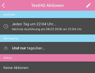

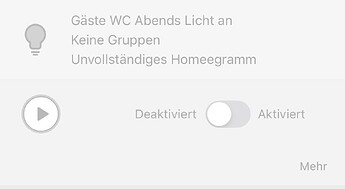

  • Aktionen → HG wird als unvollständig gemeldet. Die Aktion (ebenfalls der Fibaro Single Switch 2), dass das Licht eingeschaltet werden soll, funktioniert bis zu einem Neustart des homees - danach ist die Aktion nicht mehr vorhanden
Schalter heißt nach einem Neustart wieder „Schalter“ statt wie zuvor umgestellt und gespeichert „Licht“
Vollständiges HG:
Nach einem Neustart: Unvollständig:
Aktion fehlt:
Anmerkung:
Die vergessenen Aktionen treten auch auf, wenn der „Schalter“ nicht umbenannt ist, sondern default „Schalter“ heißt

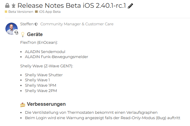

Ui, nicht das dein homee im ReadOnly ist…glaube man konnte das im Log an irgendwas erkennen
Release Notes Beta iOS 2.40.1-rc.1 - Beta Versionen / iOS App Beta - homee | Community
Hmm, da solltest du ja eine Meldung bekommen wenn es das sein sollte…hat die schon mal jemand gesehen?

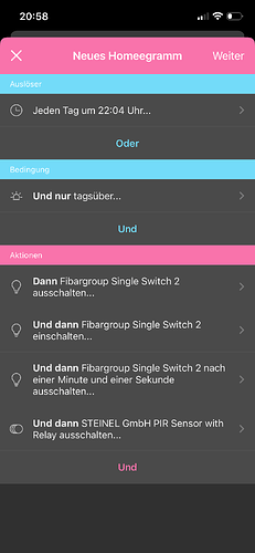

Ich habe das mal bei mir nachgestellt.
Fibaro Single Switch 2 in homee umbenannt, den Messwert Schalter (bei Gen5 hießen die noch Schalter 1 und Schalter 2, aber das nur am Rande) auch umbenannt.
Dann habe ich ein HG angelegt, das auf ein- oder ausschalten des Schalters 1 reagiert.
Neustart von homee und abgewartet, bis auch ZWJS voll geladen war.
Der Name des Aktors wurde einfach überschrieben, aber die eigene Bezeichnung des Messwerts für Schalter 1 wurde behalten.
Das HG hat jetzt die generische Bezeichnung „Fibargroup Single Switch 2“ übernommen, aber es funktioniert noch immer.

HG bleibt nach einem Neustart bestehen, Aktionen nicht.

Die Bedingungen der automatischen Funktion bleiben erhalten aber die auszulösenden AKtionen verschwinden. Seltsamerweise nicht für die Heizkörperthermostate; deren Anweisungen bleiebn nach einem Neustart Homee erhalten (nutze alpha.14 mit IoS App und WEB-Firefox)
