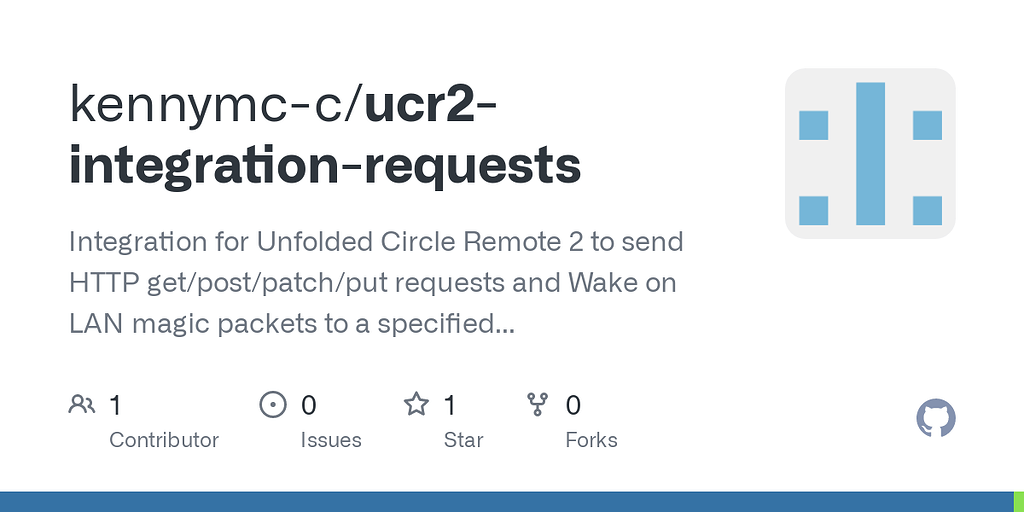

es geht auch ohne zusätzliche Hardware und zwar mit Webhooks, die von der Fernsteuerung aus abgesetzt werden.
Damit kannst du jede Homee Aktion anstoßen
Die Community-Integration „ucr2-integration-requests“ erlaubt das Senden von HTTP-Requests (GET, POST, PUT, PATCH, DELETE), Wake-on-LAN-Paketen und TCP-Text direkt von der Remote 3 aus. Sie wird als externe Integration installiert, erzeugt „Media Player“-Entities, und diese können in Aktivitäten oder Makros genutzt werden. Dadurch lassen sich WebHooks und andere HTTP-Ziele direkt auslösen, ohne zusätzliche Hardware oder Software.
EDIT
Danke für den Hinweis auf die Integration, Kobold!
Nach ein bisschen Tüftelei hat es nun mit dem ersten Homeegramm geklappt, was ich über die Remote 3 ansteuern kann. Das sieht sehr vielversprechend aus und ist eigentlich gar nicht so schwer. Integration installieren und in die gewünschte Aktivität den Befehl „HTTP Get“ integrieren. Dann kann man den Befehl auf eine Schaltfläche legen und als Quelle die URL aus dem Homeegramm-Webhook angeben. Eigentlich ganz einfach, wenn man weiß wie :slight_smile:
