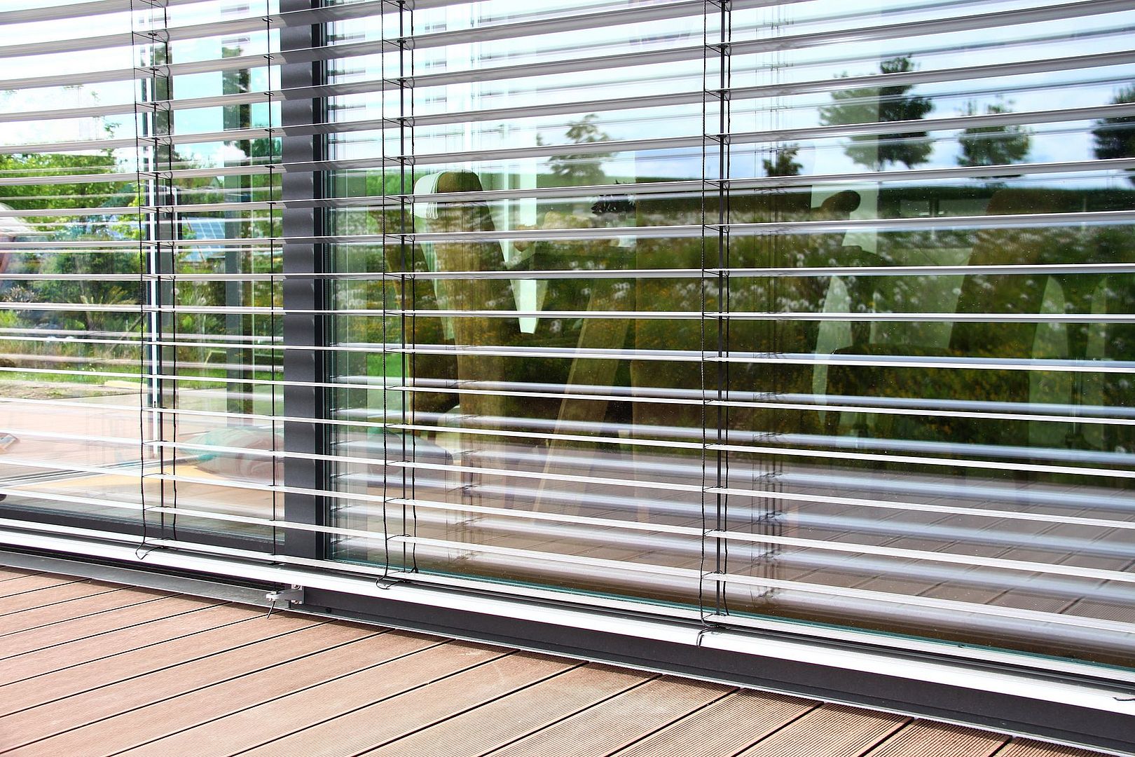

  1. Meine Hauptintention für homee sind meine Raffstore. Vor 10 Jahre installiert werden sie derzeit von einer NICE 433 MHz-Fernsteuerung geöffnet und geschlossen. Seit 1 Jahr mittels der NICE Ergo-P-View in der früh hochgefahren und am Abend runtergefahren.
Es konnte derzeit jedoch noch nie (ausser manuell) umgesetzt werden dass die Raffstore „aufklappen“, sprich nach dem Signal RUNTER (hier sind die Raffstore geschlossen) ein kurzes Signal RAUF (und evtl. zur Sicherheit noch ein kurzes STOP), dann klappen die Raffstore nämlich auf. Dies war bisher eben nur manuell mit der NICE-Fernsteuerung möglich.

Eine wichtige Frage zu dem Ganzen generell habe ich aber schon noch. Ich habe mir mal die ganzen Switches angesehen. Es wird immer nur von Rollladen oder Markisen gesprochen, niemals jedoch von Raffstore. Und genau mit letzteren hatte ich eben immer das Problem dass man die zwar runter oder rauffahren konnte (bis auf Anschlag), jedoch eben nicht aufklappen (nach dem runter-Signal muss ein kurzes „rauf“-Signal kommen um die Raffstore „aufzuklappen“ (
). Lässt sich das mit zWave realisieren? Oder muss ich dann bei dieser gewünschten „Szene“ einen 'Workaround programmieren und vorher (bspw) 30 Sekunden lang Signal runter, dann 2 Sekunden lang Signal rauf und dann Signal STOP programmieren?
Du must nicht nach Switches schauen, sondern nach Roller Shutter.
Hier die Anleitung für den Fibaro RS3:
http://manuals-backend.z-wave.info/make.php?lang=de&sku=FIBEFGR-223&cert=
Dort wird die Kalibrierung der Jalousien und deren Kippen explizit beschrieben.
Geht mitm Fibaro Roller Shutter (ich hab V2 im Einsatz mit genau solche Storen wie in e^deinem Bild).Brauchst kein Stopp und wieder hoch etc. Kannst direkt (als HG) eingeben, z.B. wenn schließt, dann setzte Lamellen auf 100%.
