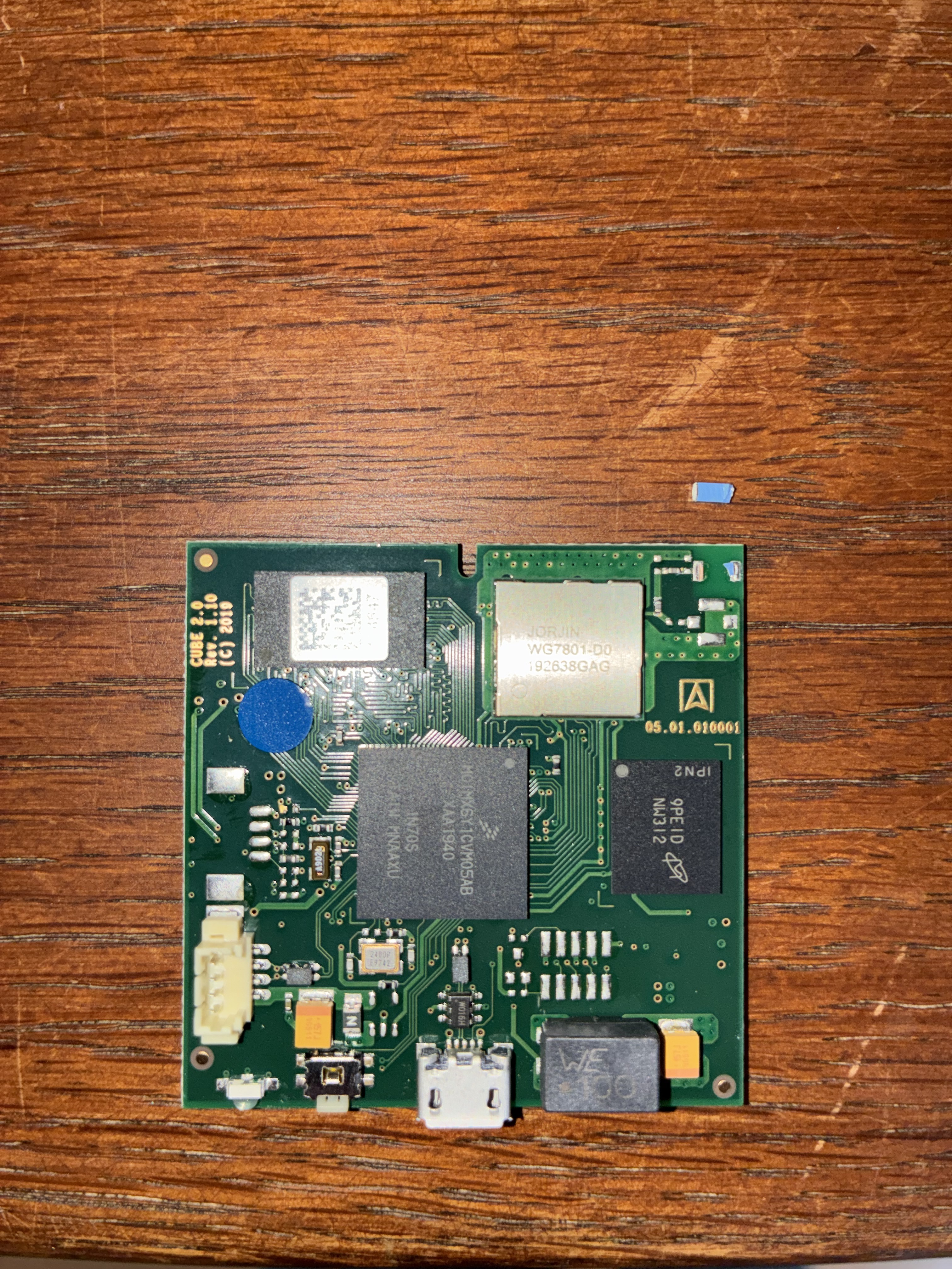

Er scheint heruntergefallen zu sein, im Innern klappert es leise.

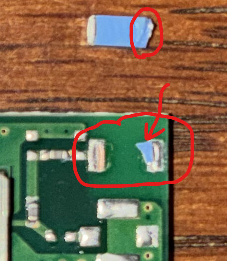

Nach Öffnen zeigt sich: ein Mini-Bauteil ist abgebrochen. Da ich kein entsprechendes Lötwerkzeug habe, habe ich es versucht mit einem Zahnstocher und „Wire Glue“ wieder anzukleben aber das hat auch nichts gebracht.
@Chris: was könnte ich noch versuchen?
Auf dem Foto oben rechts seht ihr das kleine, blaue Teil…
sieht nach nem SMD Kondensator aus.
Erstmal müsste man Wissen was für einer das ist, dann könnte man das mit etwas Feingefühl Löten, da Du aber nicht das geeignete Werkzeug hast wird das schwer.
Evtl mal im Bekanntenkreis herumfragen oder wenn es bei Dir soetwas gibt, ein Repaircafe aufsuchen.
So wie es aussieht, ist das SMD-Bauteil nicht nur abgerissen und könnte wieder angelötet werden, sondern ist auf der einen Seite auch noch abgebrochen und der Rest hängt noch an der rechten Lötstelle dran. Das müsste dann komplett getauscht werden…
