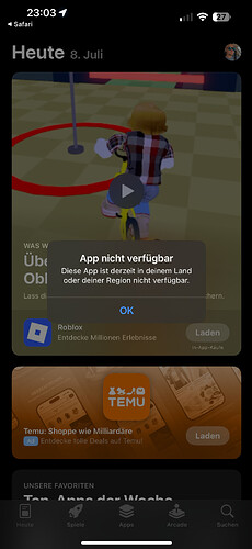

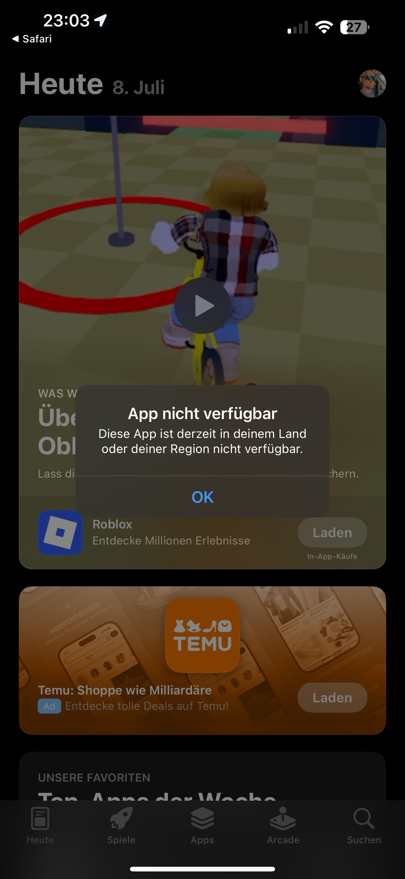

Guten Morgen @Nietschy,
auf welche Region ist dein Handy eingestellt?
Kannst du diesen Link öffnen und wird dir die homee App angezeigt?

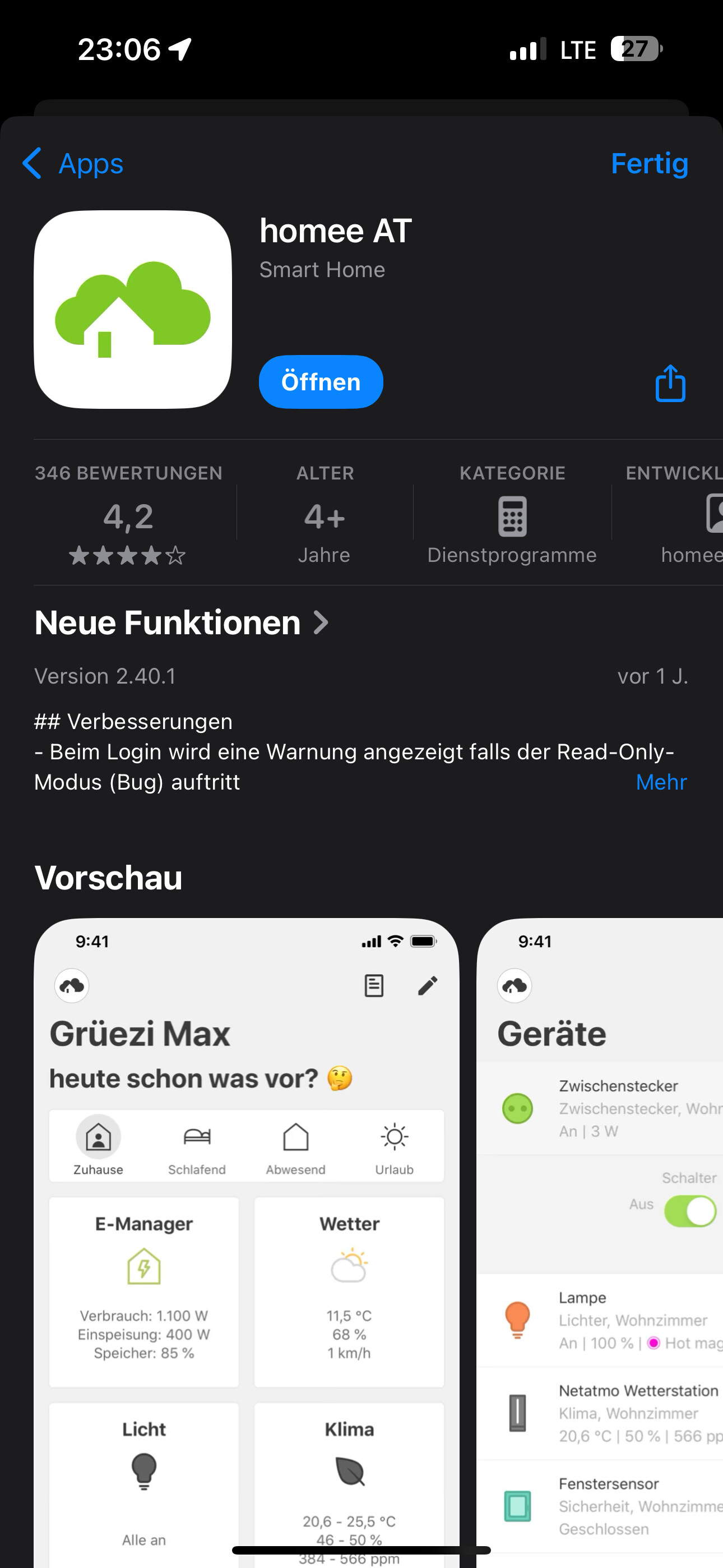

Region Österreich. Und nein: da steht nicht verfügbar
Das is meine app:
