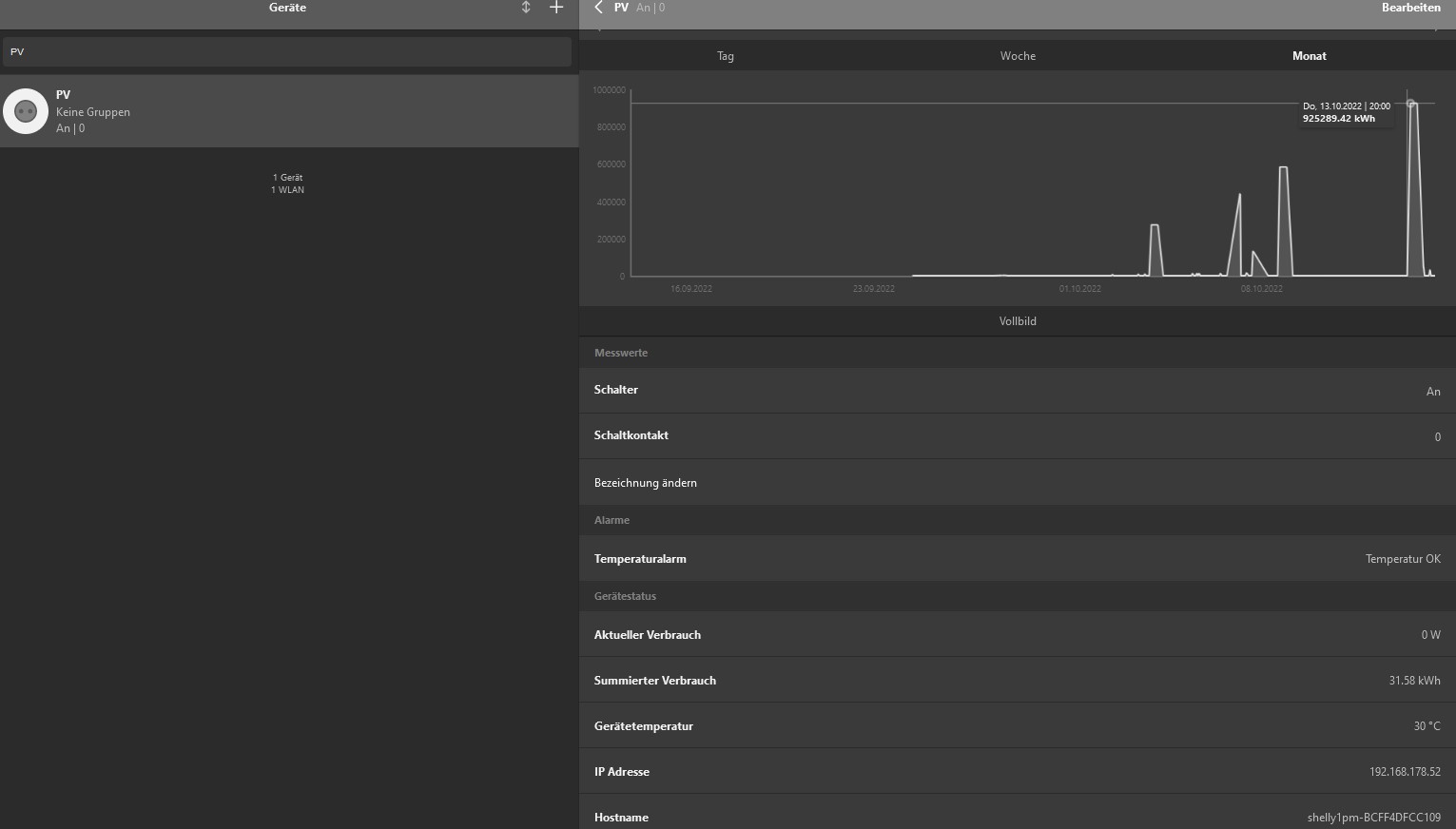

Einen W-Lan Shelly 1 PM
Beides sind offiziel von homee unterstützte Geräte und haben auch Probleme mit der Ermittlung des Summierten Verbrauchs. Hier die Screenshots.
Qubino 3Phasen Smart Meter
Shelly 1 PM

Also bei mir, einem Shelly Plug S schaut es ähnlich kurios aus :flushed:
Bei einem Shelly 1PM schaut es besser aus. Die dunklen Striche sind Verbindungslücken. Unterschied Heizung zieht immer Strom und Waschmaschine nur alle paar Tage für paar Stunden.
