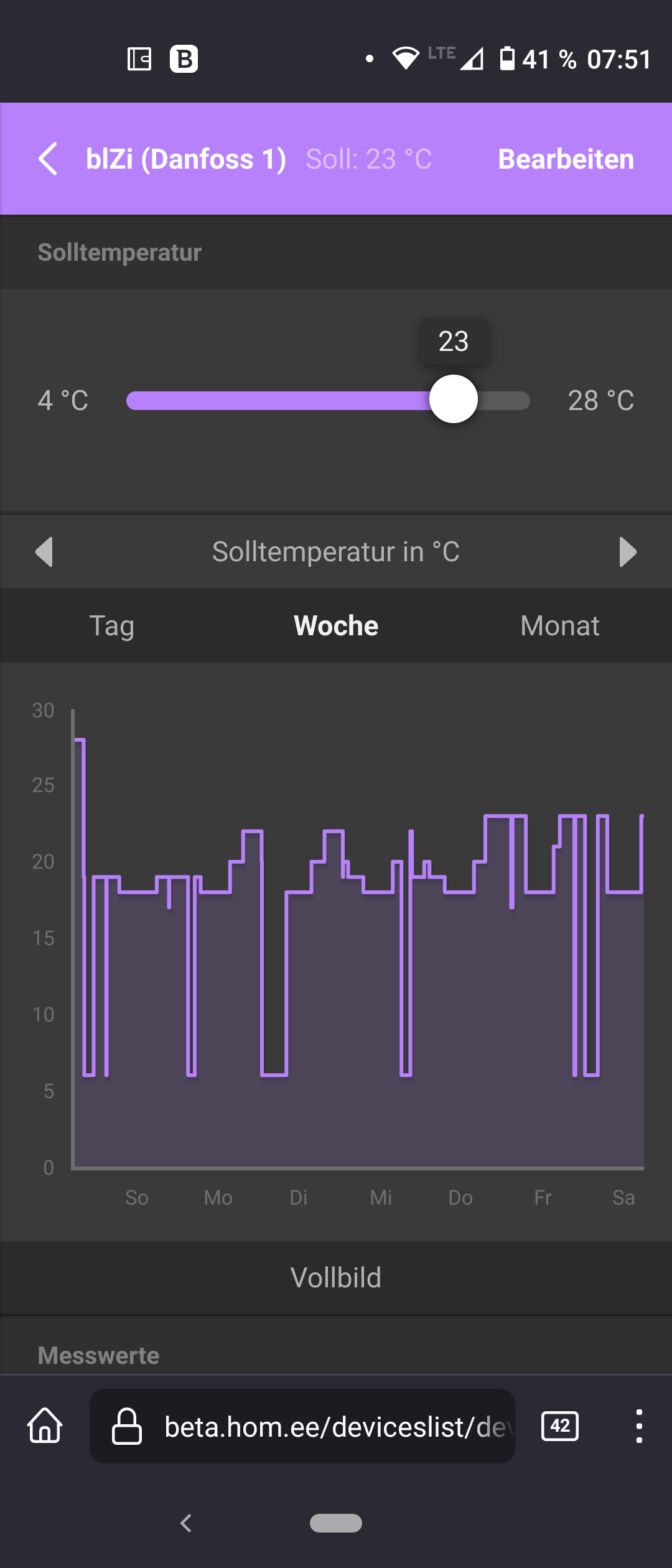

Heute Stelle ich fest, dass alle Verläufe in H4 eingefroren sind, ihre Werte also nicht mehr geändert worden sind.

Der H4 hat keine eigenen Geräte. Die Verläufe der H2 Geräte in H4 sind aber ebenfalls eingefroren.
Ich habe gerade noch Mal geprüft, ob die aktuellen Werte übertragen werden. Das scheint der Fall zu sein.
