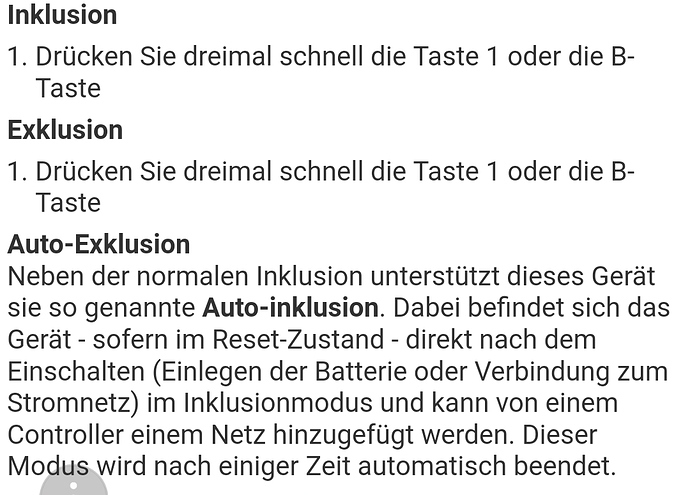

Danke, diesen Weg kenne ich. Ich hatte gehofft nicht alle Dosen aufschrauben zu müssen. :persevere:
Nutze die an Fibaro angeschlossen Taster/Schalter S1
Schell 3 mal Schalten.
Vorausgesetz, es sind welche angeschlossen.
Ja, es sind welche angeschlossen. Aber leider funktioniert es nicht. :smirk:
Ganz schnell schalten auch gern mehr als 3 mal. Klappt nicht immer beim ersten Versuch. 3mal innerhalb von 1,5s!!
homee sollte auch nicht zu weit weg sein, am besten in unmittelbarer nähe.
Ich werde es probieren; nicht ganz einfach mit meinen Schaltern. Aber besser als alles aufzuschrauben…
Ist es zum zurücksetzen und einlernen die gleiche Schaltsequenz und ist es S1 oder S2 oder egal.
Danke
ja ist die gleiche sowohl für die Inklusion wie auch für die Exklusion.
Laut Anleitung Schalter1 also S1
Hat bei mir immer schon funktioniert, habe in den letzten Jahren schon mehrmals die Zentrale gewechselt.
Hat funktioniert!
Vielen Dank für die Infos. Das hat mir sehr viel Arbeit erspart.
