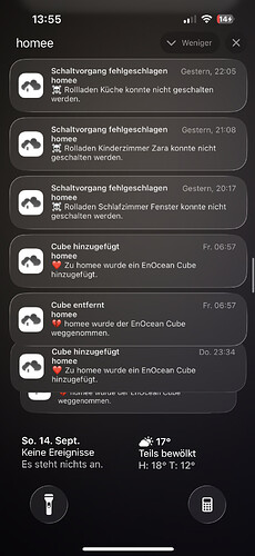

Hi, seitdem Update reagieren meine Roller Shutter nicht mehr oder hängen sich komplett auf. In der App tut sich dann auch nichts mehr. Muss dann manuell den Cube neustarten.
Das sind meine Module. Hat vor dem
Update wunderbar funktioniert. Seitdem Update leider nur noch Chaos
Nodon EnOcean Unterputz-Rollladen-Modul SIN-2-RS-01
Vg

Ich kann bei mir das gleiche Verhalten beobachten. Aktuell allerdings nur aus der Ferne, daher kann ich den Cube aktuell nicht abnehmen. Betrifft auch nur einen von drei Shuttern. Komischerweise der mit der kürzesten Entfernung zum homee.
