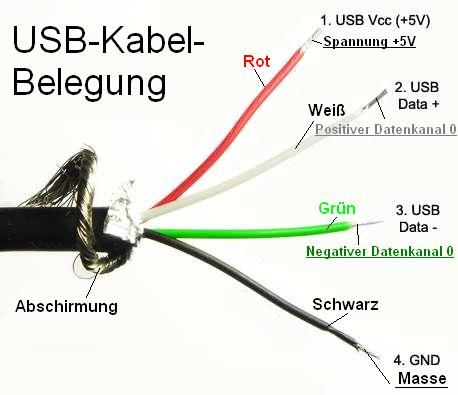

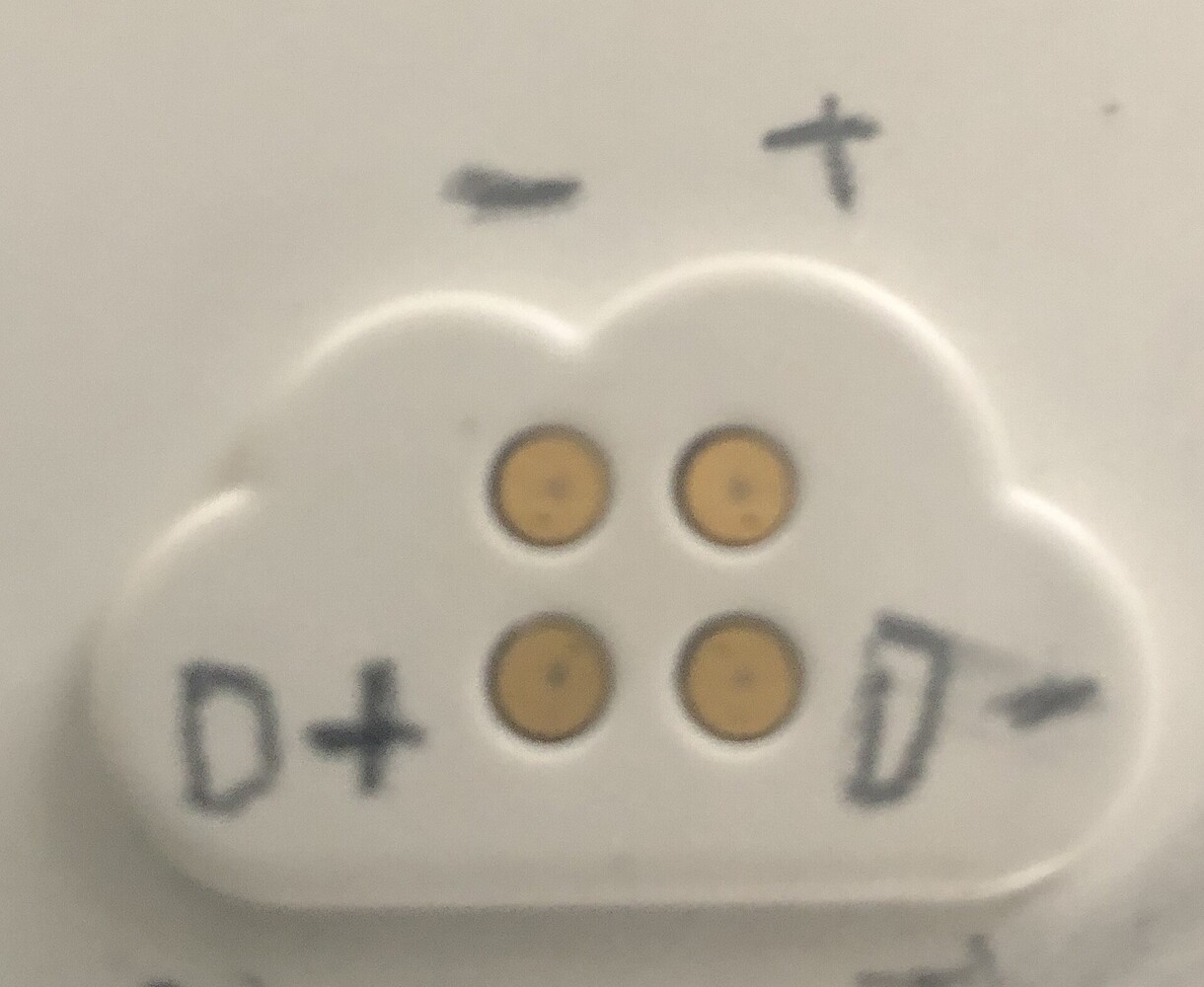

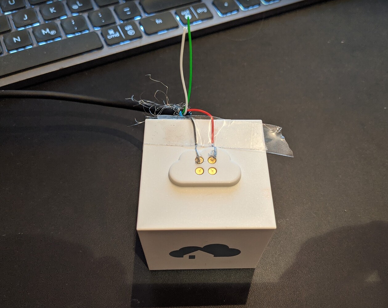

  1. USB Kabel opfern und den Stecker abschneiden
  2. Stromführende Litzen suchen und Polarität messen
    7a3372ffcf82dc9282666d36df90361f
  3. Litzen mit Tesa o.ä. aufkleben
  4. Backup erstellen
  5. Backup auf neuem homee aufspielen
  6. alten Z-Wave Cube aufsetzen und weiterbetreiben!
  7. Warten bis die Gen7 Firmware irgendwann mal stabil und Problemfrei läuft.

Mega! Vielen Dank. Ich konnte den brain wirklich wieder zum Leben erwecken und habe ein Backup erstellt. Das Set mit dem neuen Gen7 Cube geht zurück und ich habe einen einzelnen brain V2 bestellt. Dann sollte alles wieder laufen. Herzlichen Dank! Lg Wim
