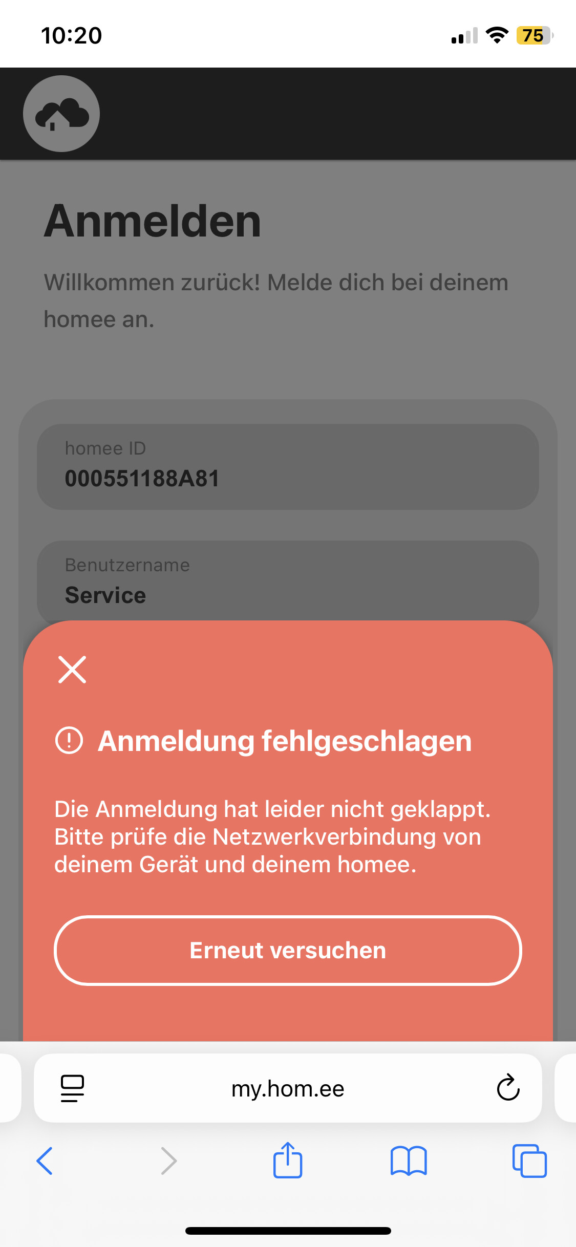

Einloggen über App oder my.hom.ee funktioniert nicht, obwohl ich die richtigen Benutzerdaten eingebe.

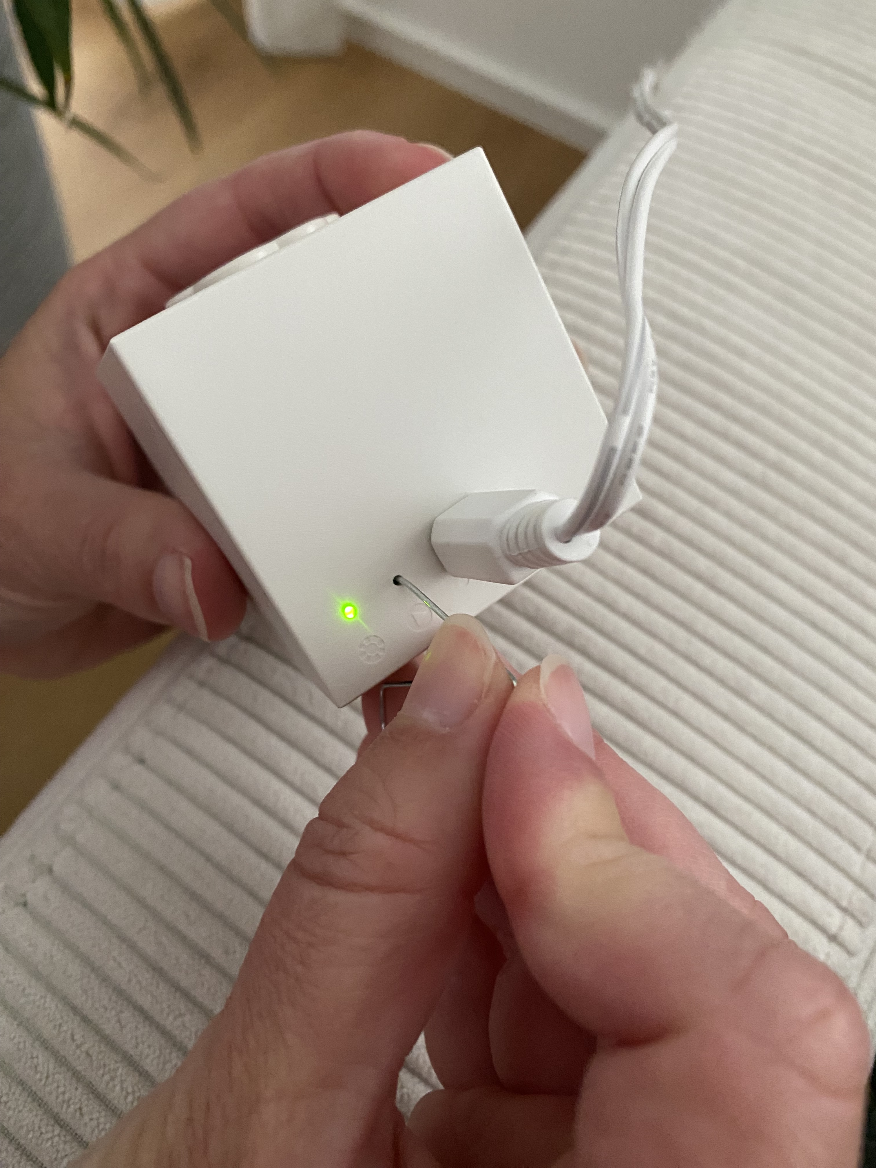

Reset funktioniert nicht. Die Leuchte bleibt dauerhaft grün und blinkt nie orange. WLAN lässt sich also nicht zurücksetzen.
Ok das ist seltsam. Wie lange hast du mit dem Pin gedrückt?
5 Sekunden, wie angegeben, dann auch mal 7-10 Sekunden. Reagiert nicht.

Lässt sich der Knopf merkbar eindrücken? Eventuell ist der Resetknopf defekt.
Der Cube ist 2 Jahre alte und läuft seither einwandfrei. Es ist der erste Ausfall.
Es lässt sich eindrücken, aber es passiert nix.

Edit: mache aus Sicherheitsgründen in deinem Screenshot die homee-ID unkenntlich, denn das ist schon der halbe Login

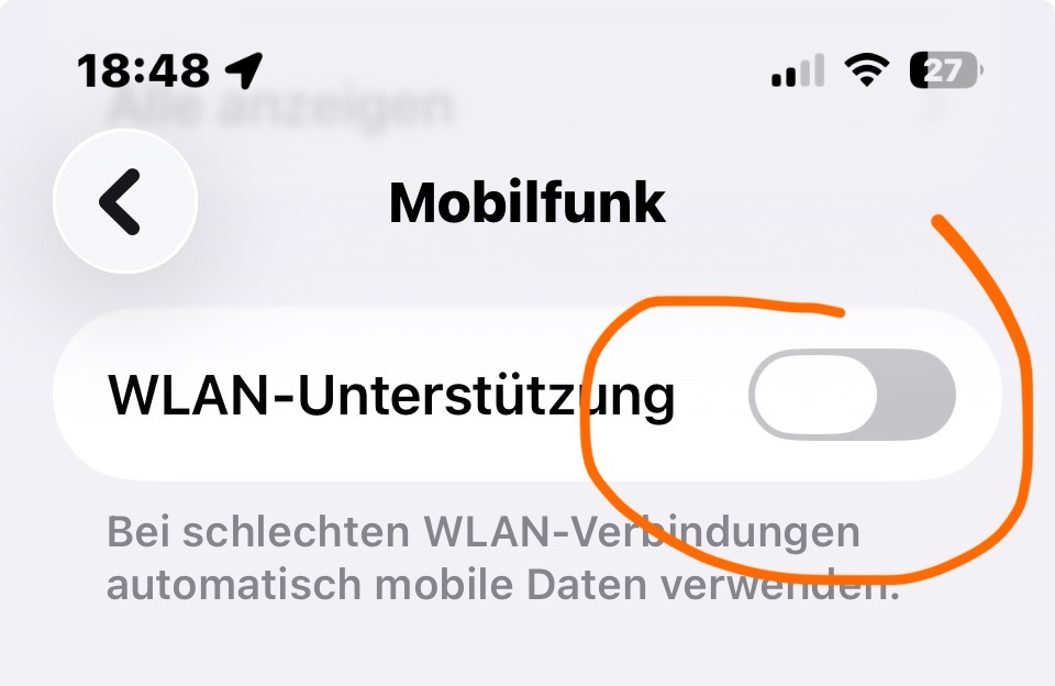

Zusatztipp für iPhone
Schon probiert, bringt Nix. Auch am PC geht es nicht.
