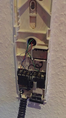

Das ist meine Klingel:
Das Teil mit dem schwarzen Kabel ist die Klingel, Also macht Krach.
Nur was für ein Relais muss ich nun kaufen?

In deinem Fall sollte dieses hier gehen.
Eltako Schaltrelais, R91-100-8V https://www.amazon.de/dp/B0018L9UYW/ref=cm_sw_r_cp_api_qU5sAbW7FM844
Kontak A1 und A2 sind für die Spule, also zum schalten, Kontakt 1 und 2 schalten dann durch. Und im besten Fall kannst du das Relais hinter dein HT legen, wenn dort eine UP Dose ist. Gruß Steinolf

Hey danke erstmal gibt es das nicht auch in günstiger? :slight_smile:
Hier die 12 V Variante, wird in deinem Fall wahrscheinlich eher der Fall sein.
Eltako Schaltrelais, R91-100-12V https://www.amazon.de/dp/B0014DVIUS/ref=cm_sw_r_cp_api_8HatAbPJTMFC2
Gruß Steinolf
