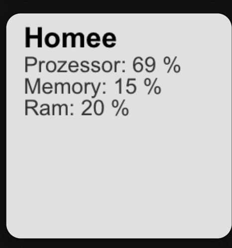

123 HG und 22 Gruppen.
Der Prozessor ist in letzter Zeit echt ausgelastet.
Moin Micha,
wie komme ich auf diese Ansicht? :thinking:
mit Bordmitteln garnicht.
Das ist Custommade von @Micha
