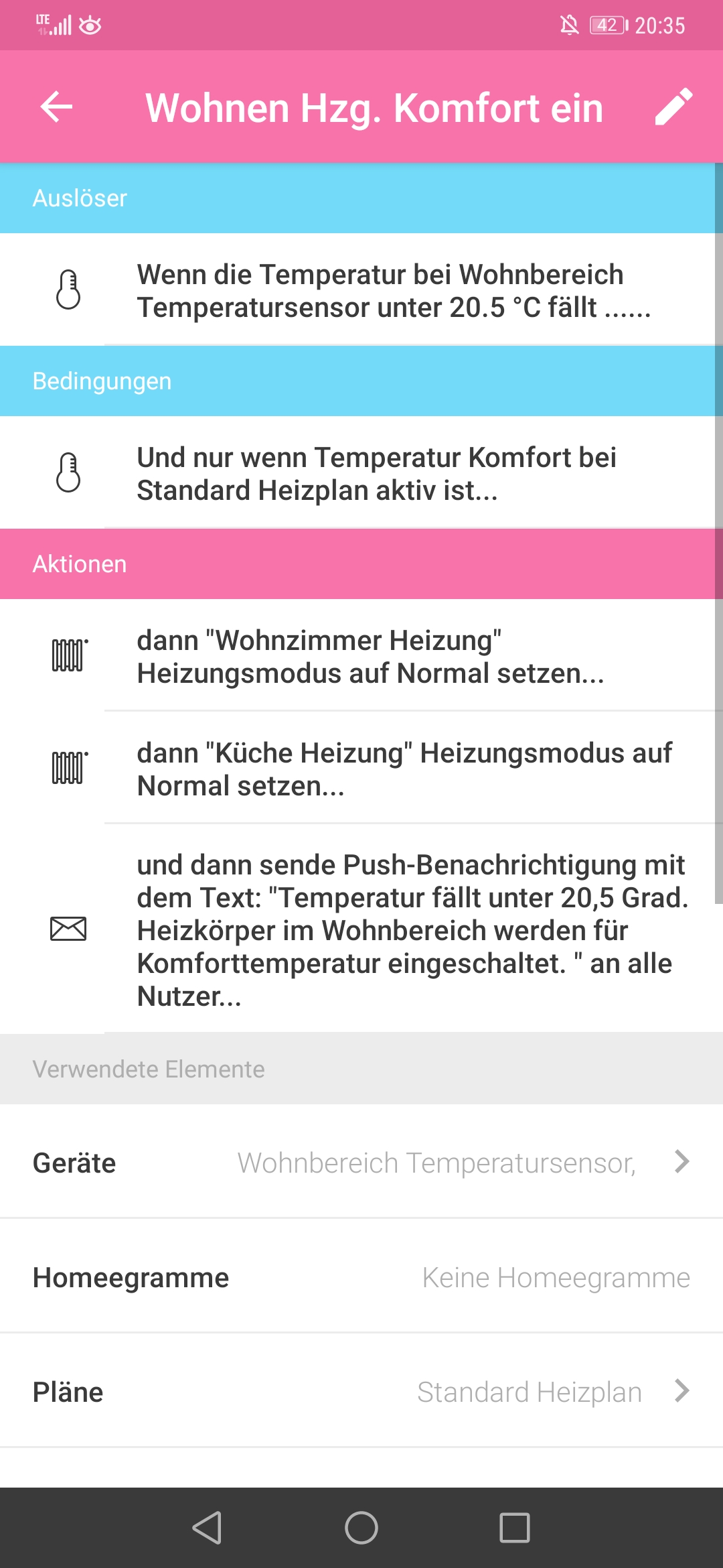

Ich brauche mal euren Ratschlag / Meinung zu meinem Heizplan inkl. Homeegrammen.

Nun habe ich mir überlegt, den Heizplan mit Homeegrammen zu verknüpfen.
Dazu habe ich für die genannten Temperaturen jeweils 3 Homeegramme angelegt (hier anhand des Beispiels “Komfort” wo die Temperatur zwischen 20,5 und 21,5 Grad gehalten werden soll):
Die unterschiedlichen Modis (Komfort, Eco und Nacht) schalten so durch wie gewünscht, allerdings habe ich Probleme mit der Temperatur des Küchenthermostats. Dieser bleibt bei der Heizungseinstellung “Normal” immer bei 0% Ventilstellung stehen, sodass das Heizen nur vom Heizkörper im Wohnzimmer erledigt wird (welcher dementsprechend sehr heiß wird).

- Kann das so mit den Homeegrammen funktionieren oder bin ich komplett auf dem Holzweg?
- Könnt ihr euch das Verhalten erklären und habt ggf. Verbesserungsvorschläge für mein Vorhaben?
