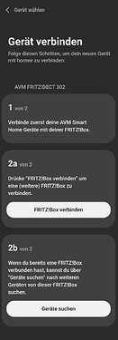

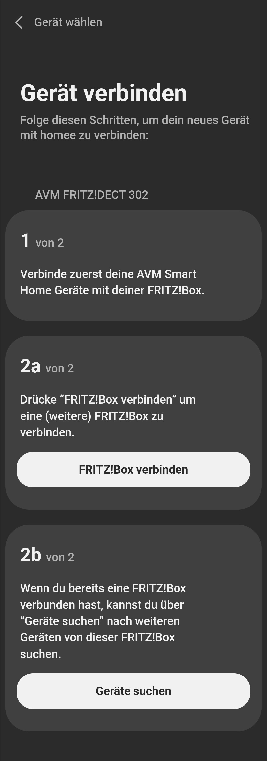

Wenn Du eine Fritzbox hast: Fritz!DECT 302.
Jein. In der Firma nicht, zu Hause schon.
Kann die mit Homee verknüpft werden?
Ja, läuft einwandfrei.
Dafür brauchst Du auch keinen bestimmten Würfel, das läuft über den Brain.
Fritz Thermostat an der Fritzbox anlernen, dort alle Automationen ausschalten, homee mit der Fritzbox verbinden und Gerät suchen:

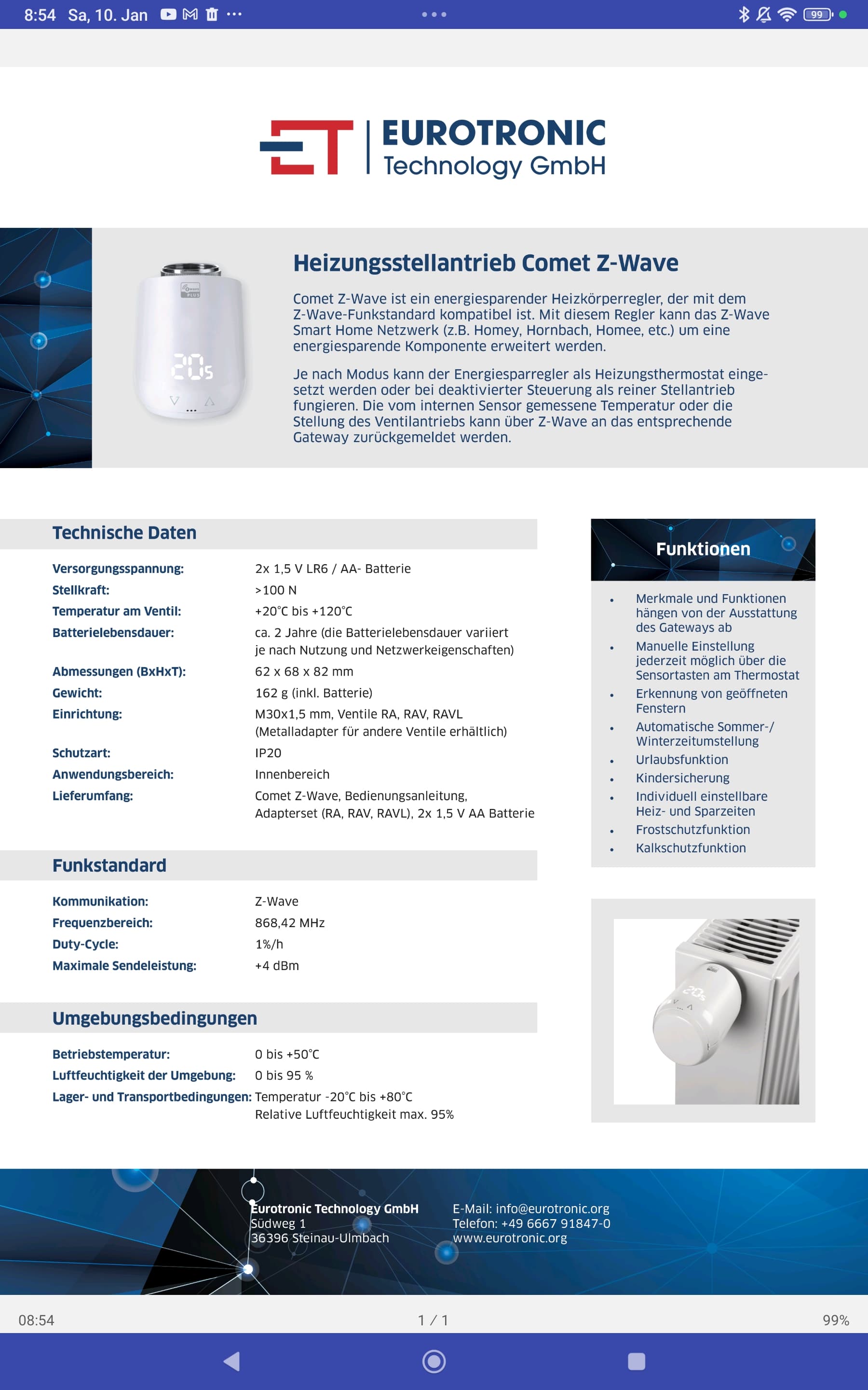

Moin zusammen,
ich habe es zwar nicht getestet, aber auf der offiziellen EUROTRONIC Homepage das hier gefunden.
Dort steht explizit, dass der neue Eurotronic comet-z-wave mit homee funktioniert.
EUROTRONIC Technology GmbH
PDF
Heizungsstellantrieb Comet Z-Wave
Und bei Völkner kann man das Gerät auch kaufen
Dann hat man wenigstens kein Problem, im Falle einer Nicht Funktion kann man es wenigstens leicht zurückgeben.
Den hatte ich auch gesehen und wahrscheinlich mit dem Home Pilot verwechselt :see_no_evil:
Hier wären Erfahrungswerte spannend: Reagiert der auch sofort? Usw.
Und für Homee sollte es doch leicht sein, den einzubinden, wenn der so schon läuft. Oder sehe ich das falsch?
Vielleicht auch nur ne Design-Variante und Innenleben ist identisch. :man_shrugging: Das Comet-z-wave wird auch (sofern es kompatibel ist) auch sofort reagieren - Es handelt sich ja auch um ein FLIRS Gerät.
