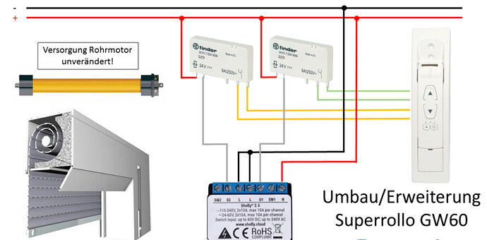

Hallo, Ich weiß, das dieses Thema hier schon lang und breit besprochen wurde. Habe jetzt im Shelly-Forum diesen Artikel gefunden: Superrollo GW60 Gurtwickler mit Shelly 2.5 bedienen? (gelöst) Dies sieht nach einer einfachen Lösung aus.
Ist es möglich, dies mit einem Modul von Fibaro oder Qubino zu realisieren?
Hier die Belegung/Beschaltung eines Qubino flush 2 relay:
Da wo die beiden „Lampen“ sind, kommen die beiden Finder-Relays rein.
Vielen Dank für die schnelle Antwort. Habe mir zwei SIL 7271-D 24V, den Qubino und JAROMAT Eco UP 23/5 besorgt. Werde es damit ausprobieren.
