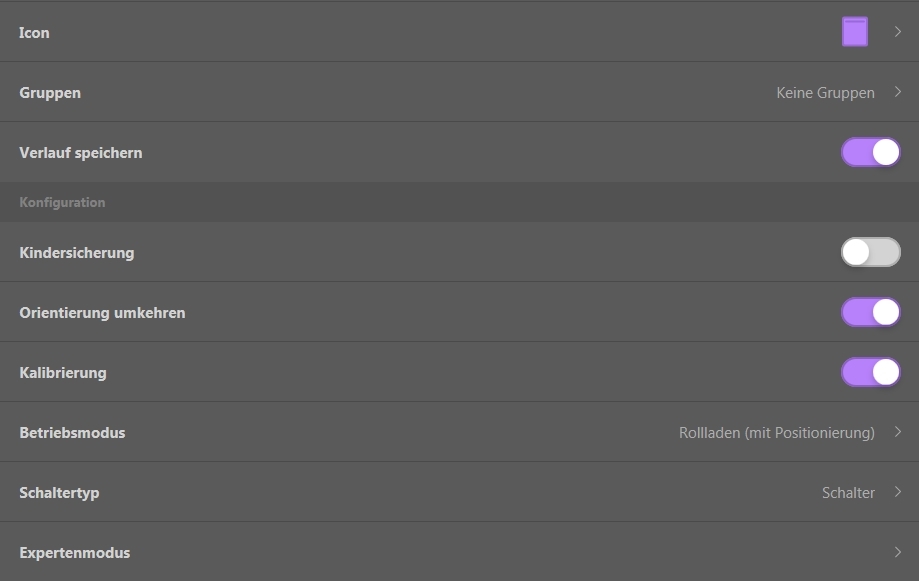

ich habe beides mal den gleichen Fibaro Shutter 2 im Einsatz.
Nur die Darstellung ist unterschiedlich.
Sollte diese nicht gleich sein
Hallo @Marco1,
den Fehler habe ich Timo schon gemeldet. Ist bei mir auch nur bei den neu angelernten Roller Shuttern ab homee 2.10.0.
Gruß Martin
Beim Einlernen werden die ganzen Eigenschaften von Geräten angelegt und bekommen IDs. Normalerweise ist diese dann auch immer gleich.
In Version 2.10 wurde aber das Z-Wave System komplett umgestellt, deswegen ist nun die Reihenfolge anders. Wir haben das auf dem Schirm, die Anzeige so zu ändern, dass es überall gleich ist.
Wenn es dich akut stört, könntest du den Roller Shutter neu einlernen.
Kann ich das neu einlernen über die App machen?
Oder muss ich dazu den Taster 3x drücken?
Du müsstest das Gerät löschen und dann neu hinzufügen (jeweils mit 3x drücken).
Dabei wird das Gerät auch aus allen Homeegramme entfernt. Diese müsstest du dann wieder neu einrichten.
Musst du wissen, ob es dir das Wert ist.
