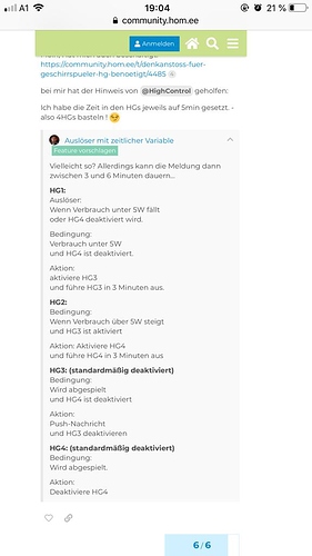

So hab ich‘s mal probiert, aber da fehlt mir leider was :frowning:
Such mal nach “Waschmaschine” - gibt es schon mehrfach Lösungen, die natürlich auf deine Spülmaschine übertragbar sind.

Mit dem HG wird das funktionieren. Ohne 4 HG die sich extra aktivieren/deaktivieren/abspielen…wichtig ist nur das die Zeitspanne im HG länger ist als die Pausen im Programm.
