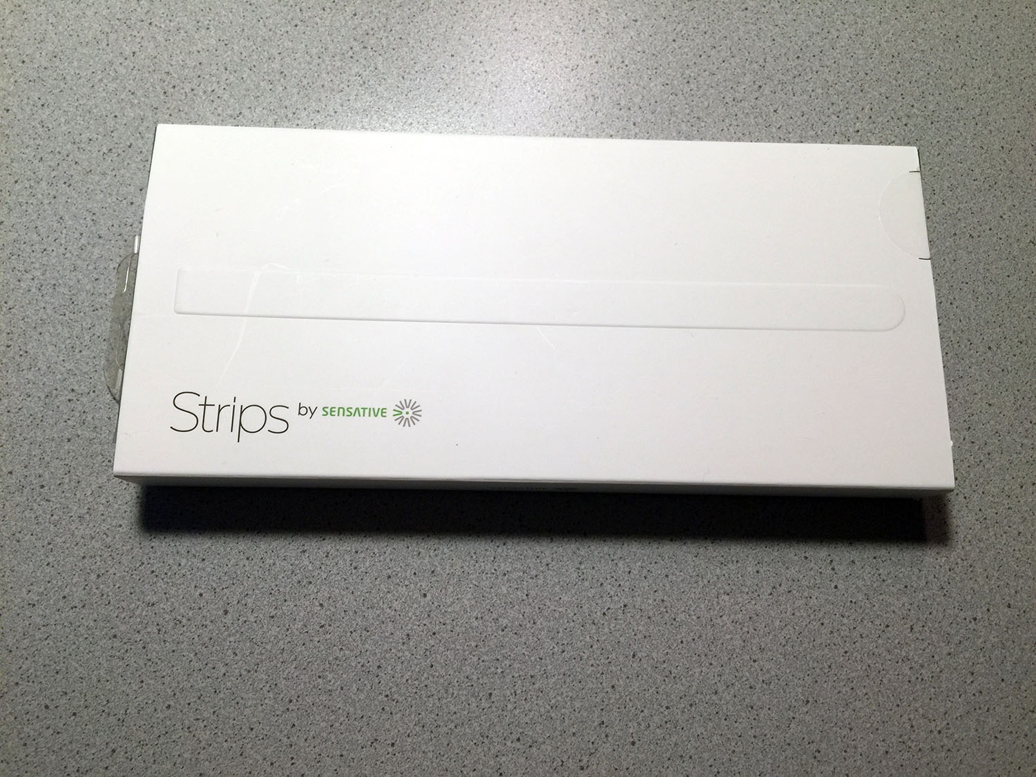

Kurzbeschreibung
Der Sensative Strips ist ein extrem dünner Kontaktstreifen, der am Fenster- oder Türrahmen befestigt wird, um den Zustand (offen/geschlossen) zu überwachen und an die Smart Home Zentrale zu übermitteln. Durch seine Bauweise kann Strips nahezu unsichtbar am Fenster- oder Türrahmen befestigt werden. Er besteht aus zwei Teilen: einem dünnen schmalen Streifen, der am Fenster- bzw. Türrahmen befestigt wird und ein kurzes Metall-Plättchen, welches sich am beweglichen Teil des Fensters oder der Tür befindet.

Abmessungen:
Der Strips Kontaktstreifen ist 19,5cm lang und nur 3mm dünn.
