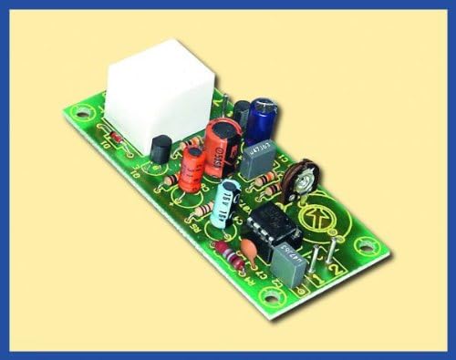

ich kenne sonst nichts was in homee integrierbar wäre, ggf. über ein arduino bastelprojekt, welches man ggf. irgendwie via Node-RED einbinden könnte… Ist aber sicherlich zu viel Aufwand für den Anwendungsfall…
Edit: z.B.: http://deskfactory.de/arduino-projekt-geheimnisvolle-geraeusche-mit-sound-sensor-erkennen
Nur ne Idee…

Akkustikrelais?
