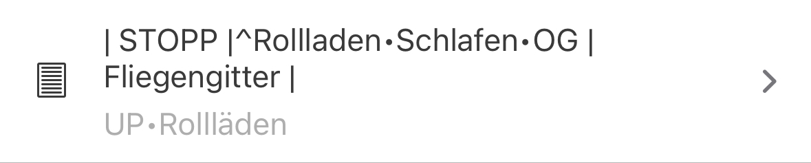

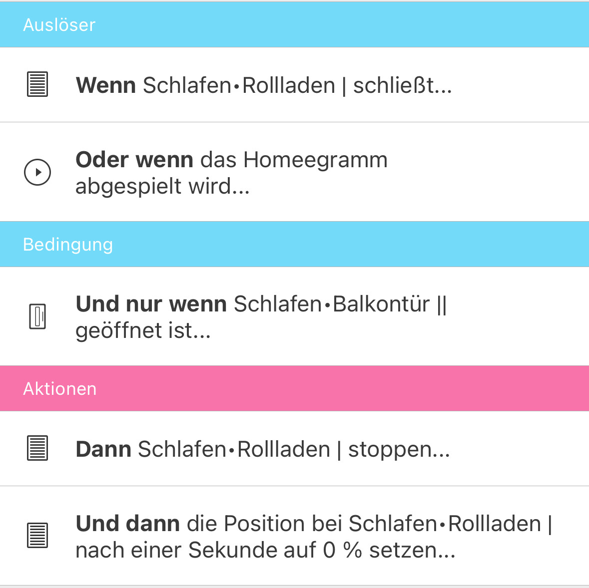

Ich habe es in einem ähnlichen Szenario so gelöst, dass ein Homeegram startet, wenn der entsprechende Rollladen schließt. Dann wird auf den Sensor geprüft und wenn der auf offen steht, der Rollladen gestoppt.
Meine Lösung:
Fliegengitter-Schutz
Thema:
Rollladen stopp, wenn Balkontür offen (und Fliegengitter (kann) pendelt.)
Geräte:
FIBARO Roller Shutter 2 (Cube Z-Wave 5)
AEOTEC Door/Window Sensor 7 (Cube Z-Wave 7)
Rollladen fährt ca. 2-3 cm (stört nicht).
Funktioniert, ob der Rollladen über HG oder Schalter ausgelöst.
Ps. MeinSystem läuft super stabil.
Zigbee, Z-Wave 5+7 (92 Geräte, davon 18 Zigbee, 4 Z-Wave 7 Aeotec-Repeater)
