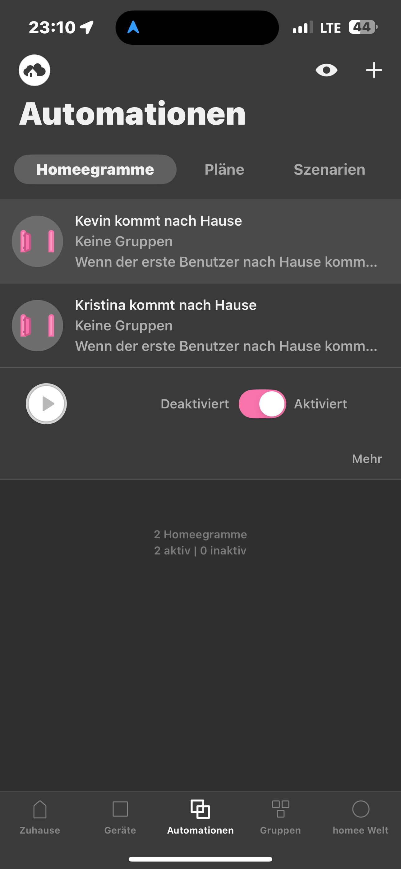

Hallo und willkommen in der homee Community. Es wäre hilfreich, wenn Du Screenshots der HGs (Homeegramme) posten würdest, mit denen Du die Auswertung des Geofence und damit die Öffnung des Tores auslöst. Das macht die Fehlersuche leichter.
Hallo vielen Dank für die Antwort
Haben unten mal einen Screenshot beigefügt
Du kannst noch tiefer in die einzelnen Homegramms gehen…
Das wäre zur Analyse nötig.

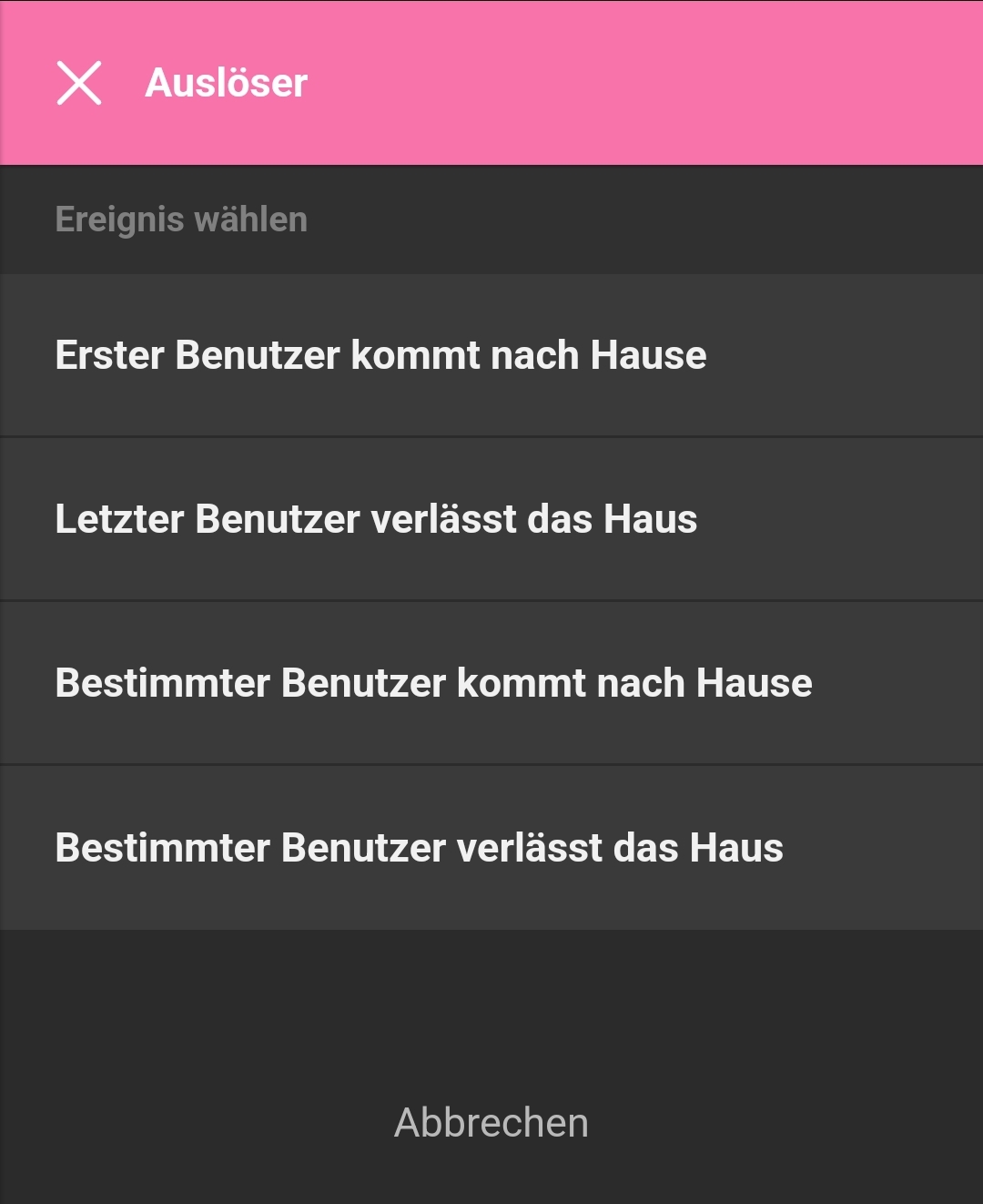

Versuh es mal damit, den Auslöser umzustellen.
Statt:
Wenn der erste Benutzer nach hause kommt
auf:
Wenn Bestimmter Nutzer nach Hause kommt
dann sollte das Tor immer öffnen, sobald einer von euch den Geofence betritt.
