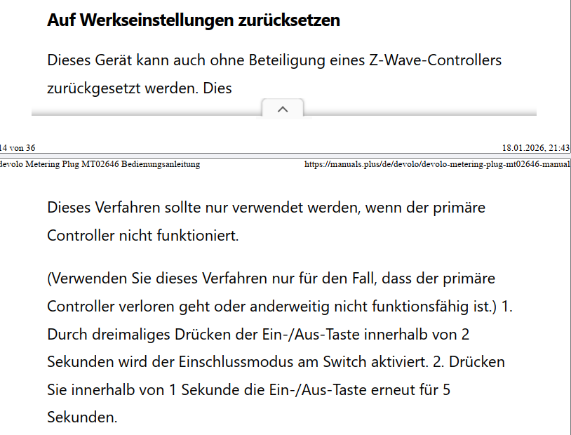

Du bist Dir aber sicher, dass die Steckdosen richtig zurückgesetzt sind? Die LED muss dann m.E. kontinuierlich blinken.
Su kannst innerhalb der Minute mehrmals 3x drücken, somit auch schneller oder langsamer und… 4 oder 5 mal drücken schadet auch nicht.
Sprich, Inklusion starten und dann einfach munter rumdrücken, bis die Inklusionsmeldung in homee erscheint.
Ich empfehle die Steckdose über homee zurückzusetzen. Also in den Einstellungen auf zwave Cube gehen und dort auf exkludieren drücken dann und dann an der Steckdose dreimal schnell den Button tippen.
Wenn das mit grün bestätigt wird dann klappt auch das anlernen.

Doch das geht. Einfach exkludieren drücken und am Plug den inklusionsvorgang starten. Homee sendet an den Aktor einen Resetbefehl. Da ist es egal ob das Gerät jemals am homee angelernt war oder nicht.

Wenn die Steckdose korrekt auf Werkseinstellungen zurückgesetzt wurde, blinkt sie
ununterbrochen und ist bereit zur neuen inclusion.

Vielen Dank für den Tipp. Bei einer Steckdose hat es funktioniert! Bei der anderen Steckdose habe ich den Eindruck, ich kann mich dumm und dämlich drücken.
Bei der zweiten Steckdose hat es nun tatsächlich auch geklappt. Beim vierten Drücken habe ich den Schalten länger als fünf Sekunden gedrückt. Nachvollziehen kann ich das aber nicht.
