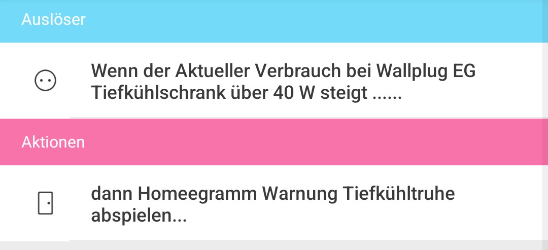

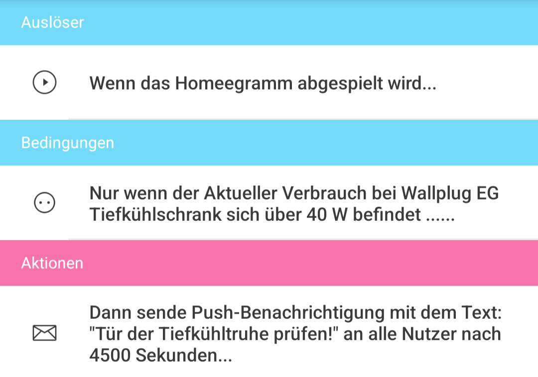

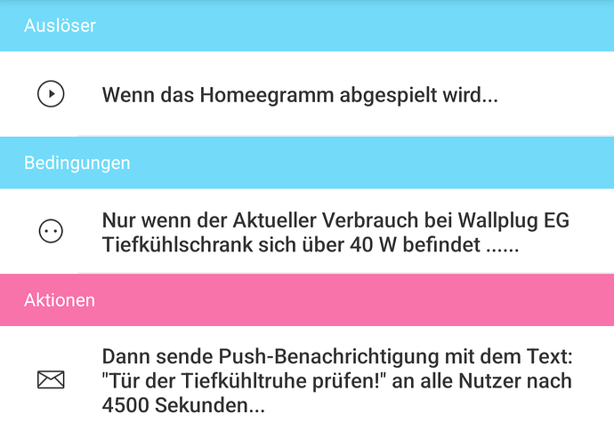

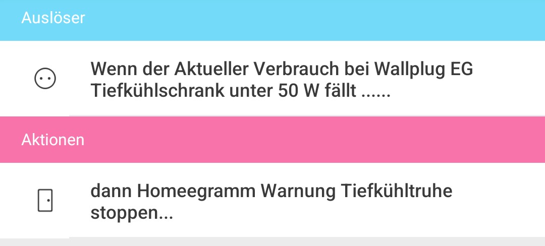

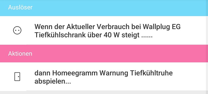

Ich habe es über 3 Homeegramme gelöst:
  1. Alarm auslösen:
  2. Alarm starten:
  3. Alarm stoppen
Die Werte musst du natürlich auf deine Eigenschaften anpassen. Bei normalen Verhalten wird bei mir der Alarm vor der verzögerten Alarmnachricht gestoppt.
Da die Zeitabstände nicht immer exakt identisch sind, braucht es für Start und Stopp eine gewisse Flexibilität, als eine Prüfung zum Alarmierungszeitpunkt.
