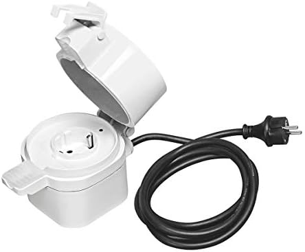

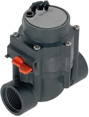

–> Microdripanschluss (immer auf) Gardena 24V Magnetventil + Netztteil --> Netzteil steckt z.B. in einem Osram/Innr Plug und wird über homee ein und ausgeschaltet.
Hier nochmal, da ein Bild mehr als tausend Worte sagt:
https://www.amazon.de/gp/product/B0001E3S68/ref=ppx_yo_dt_b_search_asin_title?ie=UTF8&psc=1
An das Garden Ventil noch entsprechende Adapter, die zu Deinem Zweiwege Verteiler und Deinem Schlauchsystem passen und fertig.
Der Plug wird über homee eingeschaltet, gibt 230V auf das Netzteil, das Netzteil 24VDC auf das Ventil, das Ventil öffnet, Wasser fließt aus dem Schlauch. Ich betreibe hinter dem Ventil auch das Micro-Drip-System und bewässere damit diverse Beete.

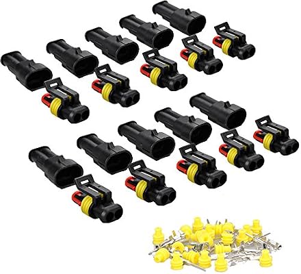

Dann hast Du aber immernoch einen Kabelübergang vom Netzteilkabel zum Ventilkabel.
Du must doch nur ein Netzteil nehme, dass in den Outdoor-Plug passt. Der ist dicht. Wenn Du den Kabelübergang vom Netzteilkabel zum Ventilkabel bis in den Plug verlegen kannst, umso besser. Wenn nicht, würde ich die Kabel verlöten und das Ganze mit Schrumpfschlauch dichten. Das geht natürlich auch bei Deiner Kombination.
Oder Du nimmst diese Steckverbinder:
