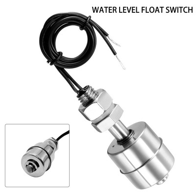

Dann folgenden Schwimmer an blau und grün angeschlossen.
Erster Test verlief hervorragend!
Wenn Füllstand erreicht (am Fibaro Binärsensor heisst das “Bewegungsalarm 2”), dann Stop Wasserzufuhr => senden Stop an Magnetventil.
Sobald der Wasserstand fällt, dann öffnet der Schwimmer und im homee wird der “Bewegungsalarm” automatisch zurückgesetzt.
Keine ständige Alarmierung mehr wie beim Fibaro Flood Sensor, nur einmalige Meldung.
Würdest du einen Link zu dem Schwimmer beistellen? :slight_smile:
Dafür hätte ich eine Anwendung in meiner Zisterne.
hier der Link:
