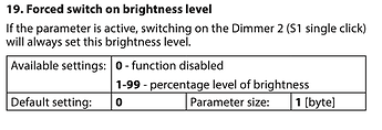

Zumindest dafür gibt es eine Lösung. Ich gehe davon aus es geht immer noch um den Fibaro Dimmer 2?
Parameter 19. Setze hier den Wert auf 35. Somit wird beim betätigen des Schalters das Licht immer mit 35% an gehen. Mit einem HG kannst Du das dan tagsüber immer noch auf 100% anpassen.
