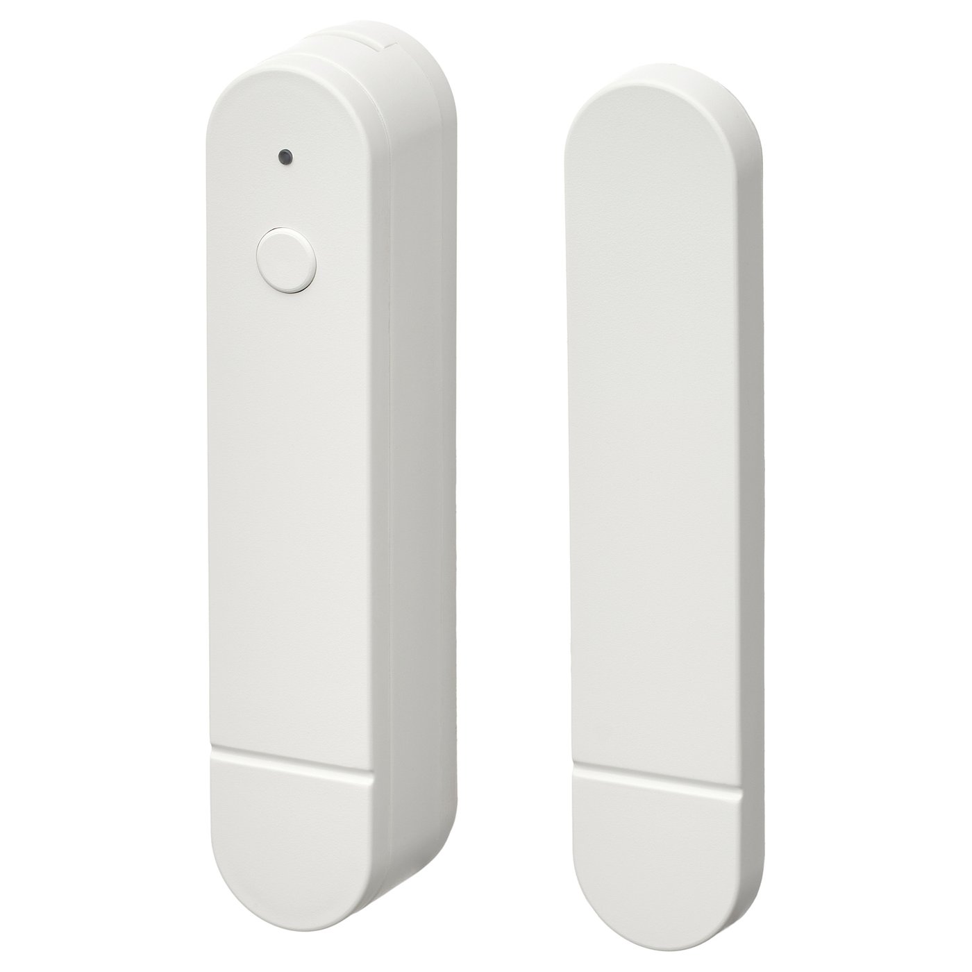

Ich habe (nur) den Homee WLAN Würfel.
Daran angebunden unter anderem Shelly TRV Thermostate
Jetzt möchte ich gerne den:
MYGGBETT als Fenstersensor zum erkennen von Fenster offen verwenden.
MYGGBETT Tür-/Fenstersensor, smart Dieser Sensor signalisiert, ob ein Fenster oder eine Tür offen oder geschlossen ist. Und wenn du ihn in ein smartes System integrierst, erhältst du Benachrichtigungen auf dein Smartphone. Basiert auf dem...
Kann ich die ohne Umwege direkt als Matter (weil Homee das ja wohl kann) einbinden oder geht das über das Dirigera Hub?
DIRIGERA Hub für smarte Produkte, weiß smart Wenn du mehr als ein smartes Produkt von IKEA hast, kannst du dir mit dem DIRIGERA Hub und der IKEA Home smart App ein rundum smartes Zuhause gestalten. Ein intelligenteres Zuhause macht dir das Leben...
Falls ich irgendwelche Infos nachliefern soll bitte einfach was schreiben.
Danke für Euer Feedback.

Die matter Unterstützung in Homee ist noch sehr experimentell.
Aktuell können nur Sensoren und einige Aktoren an matter fähige Zentralen exportiert werden
Dein Anwendungsfall ist noch nicht unterstützt

Schade, aber im WLAN Umfeld sind die unterstützten Fenster Sensoren doch sehr wenig.

Der Shelly Fenster/Tür Sensor zwei steht doch auf der Kompatibilitätsliste, oder?
Wenn du eine FRITZ!Box hast, kannst du evtl. ! auch die AVM sensoren an Homee übergeben
