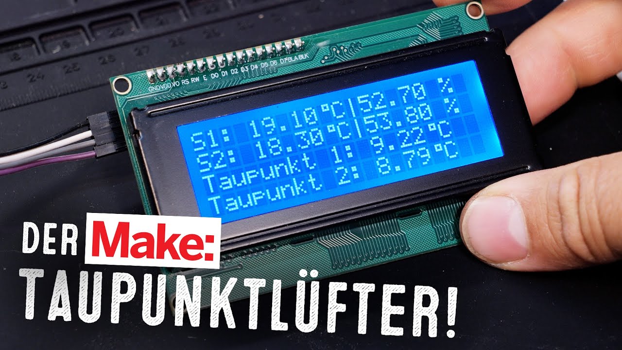

hilft Dir das weiter?:
Da wird die Thematik recht gut erklärt.
in der Bio sind Links zu den Scripten enthalten.
