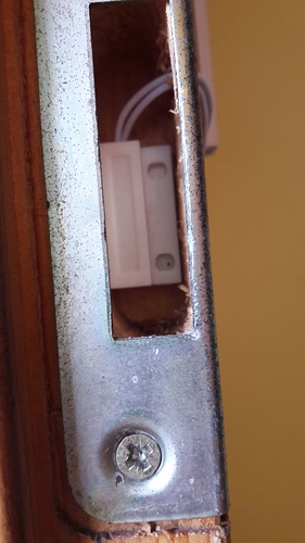

Ich habe im Keller einen Kühlschrank mit defekter Temperaturregelung, wird in den Sommermonaten für Getränke benutzt und steht neben der Türe zum Garten.
Ich nutze dafür den Temperaturfühler zum Regeln der Temp mittels NeoCoolcam Plug.
Bei 8 Grad schalte Plug ein und bei 5 Grad aus. Funzt super.
Und die Türe wird mittels kleiner Magnetkontakte auf Zustand Offen/Zu und geschlossen überprüft.
In den Riegel des Schlosses habe ich die zwei Magnete “eingelassen” .
