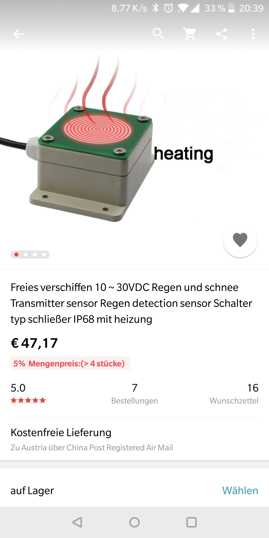

Bist Du sicher, dass Dein Sensor einen potentialfreien Schaltkontakt hat? Schreib doch mal die exakte Sensor-Bezeichnung hier ins Forum. Gruß

Der Feuchtigkeitssensor ist von AliExpress (China Händler). Habe ihn geöffnet. Im inneren schaltet ein normales Relais. Die 230V kommen auch sauber beim Qubino an.

Das ist der Sensor…

Oh Mann! In der Klemme war der + Draht vom Regensensor abgebrochen! Jetzt klappt alles!
Sorry und danke!
